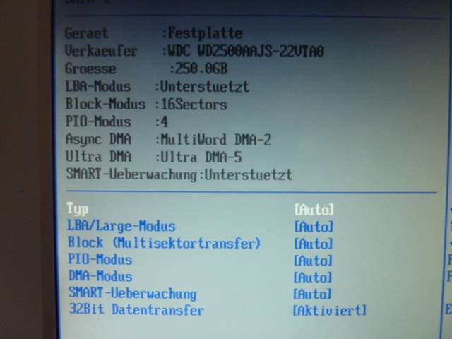

Ja, ich habe wegen diesem Fehler den WHS neu aufgesetzt. Ich habe ein Bild angehängt, bezüglich des Bioseintrages der FP. Vielleicht gibt es Infos darüber.
- P1000109.JPG (141.77 KiB) 2644 mal betrachtet

Das ist zwar schön, hilft aber relativ wenig dem Fehler auf den Grund zu gehen.
Hier nochmal lesen: viewtopic.php?p=51689#p51689

Das ist eine SATA-Platte und der Text von AMI und der BIOS-Screenshot weist eher auf IDE hin

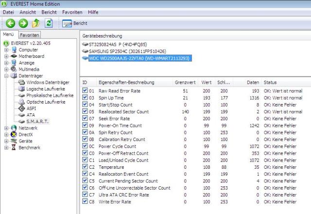

So, ich habe jetzt Teit gefunden und Everest installiert. Die FP auden Server raus und an den PC angeschlossen. Die Daten sind nun im Bild.
Wenn es das ist, was man braucht, sehe ich keinen Fehler auf der Serverfestplatte. Ich habe aber im Serverbetrieb festgestellt, das das Laden von langsam ging und der Server plötzlich aus dem Netzwerk deClients verschwand. Das hatte er 3 mal und seit dem ist dieses Prob da.
- Unbenannt.jpg (52.59 KiB) 2626 mal betrachtet

Die Fehlermeldung heißt ja auch nicht, dass ein SMART-Wert "falsch" ist sondern dass er Probleme hat auf SMART zuzugreifen ... und die Bluescreens zeigen, dass nicht nur das BIOS diese Probleme hat ... ich hatte mal sporadische Probleme die durch ein SATA-Kabel hervor gerufen wurden

Die Platte scheint am anderen Rechner doch zu laufen ... lass doch mal nen Benchmark drüber laufen
