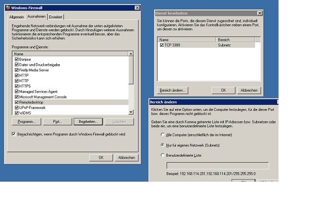

Also, damit Remote-Desktop aus dem Internet funktioniert, müssen 3 Bedindungen erfüllt sein:
a) Der Rechner von dem aus Du die Verbidnung aufbaust, muss RDP-Verbindungen aufmachen dürfen (in Firmen ist der Port oft geblock)
b) Dein Router muss den RDP-Port (3389) and den WHS weiterleiten (Port Forwarding)
c) WICHTIG, WIRD OFT VERGESSEN: Die Windows-Firewall auf dem WHS muss richtig konfiguriert werden
Die Windows Firefall ist normalerweise so eingestellt, das Sie nur rür RDP nur Verbindungen aus dem EIGENEN Netz annimmt.
Das musst Du natürlich auf "alle Computer" umstellen, wenn Du auch vom Internet aus zugreifen willst.
Grundeinstellung, kein Zugang von aussen
Windows-Firewall auf dem WHS - Grundeinstellung
Um dies Umzustellen, musst Du Dich aber erst lokal per RDP verbinden :D :D
Gruß, JEns
