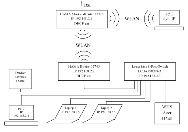

ich habe mir als relativ "unbeleckter Anwender" einen H340 gekauft und versuche ihn zu installieren, was mir jedoch bisher nicht gelungen ist. Das Problem besteht bereits darin, dass der Server bei der Installation des WHS-Connectors überhaupt nicht gefunden bzw. erkannt wird. Ich nutze die Windows-Firewall und avast-Virenscanner. Trotz Ausschalten beider Werkzeuge tut sich nichts.
Meine Netzwerk sieht wie folgt ist:
Ich habe bisher (ohne H340 und ohne 8-Port-Switch) auf Anraten der HAMA-Hotline mit festen IP gearbeitet . PC2, Laptop1 und Laptop2 hingen bisher an dem HAMA-Router 62745. Das hat immer funktioniert.
Wahrscheinlich muss ich erst einmal dem H340 auch eine feste IP zuweisen. Aber wie mache ich das, wenn ich nicht an den H340 ran komme? Offensichtlich erhält der H340 vom HAMA 62726 keine IP zugewiesen!?
Wer kann mir helfen?

Danke Martin,
die Installation funktionierte sofort, nachdem ich auch bei dem Modem 62745 DHCP aktiviert hatte. Ich habe die Konstellation wie im Bild beigehalten.
Ist es unbedenklich, bei beiden Modems im Netzwerk DHCP eingeschaltet zu lassen? Oder sollte ich den H340 mit einer festen IP belegen? Hat das irgendwelche Vorteile oder Nachteile?
Stefan
Stefan
Re: H340 bei Erstinstallation nicht zu finden
Es sollte eigentlich nur der DHCP beim DSL Anschluss aktiv sein, da sonst ggf. der andere DHCP Server die falsche Gatewayadresse liefert.
Eine feste IP kann, muss aber nicht vergeben werden. Für einen Restore eines Clients sollte auf jeden Fall DHCP an sein.
