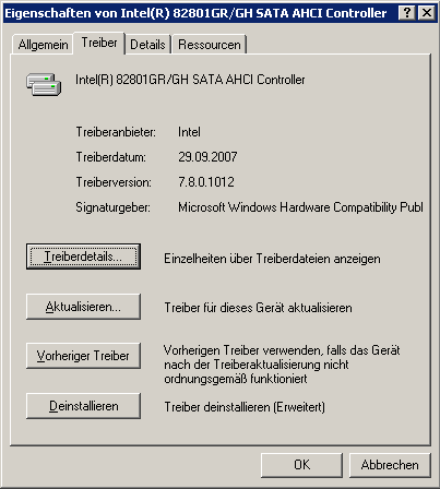

Du hast uns nicht gesagt was für einen WHS du verwendest. Wenn es sich um den Acer handelt, dann wird dort kein Raid benutzt, aber der Controller läuft im sogenannten AHCI Modus. Und dafür werden genauso die Intel-Treiber gebraucht wie für Raid. Ist also etwas missverständlich. Allerdings sind die richtigen Treiber beim Acer dabei.

Bei mir ist dieser geladen
