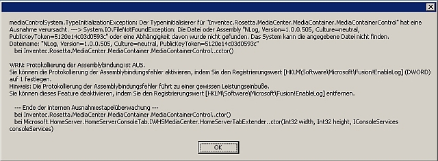

Hallo zusammen!
Ich habe Lights Out vorhin deinstalliert (via add-ins).
Seitdem bekomme ich beim Start der HomeServer Console (via Remote) den fehler aus dem Anhang.
Installiert man Lights Out erneut verschwindet auch der Fehler - woran könnte das liegen? Bzw. wie komm ich dem Fehler auf die Spur?

- LO_deinstall.jpg (94.62 KiB) 959 mal betrachtet

So wie es aussieht, wurde die nlog.dll deinstalliert, die verwendet auch LightsOut.
Einfach nochmals installieren, die nlog.dll kopieren, deinstallieren und dann die nlog.dll wieder zurückkopieren.
