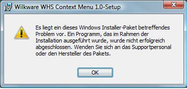

Das Setup sollte eigentlich einwandfrei funktionieren, aber auf meinem Vista Rechner hat es ab und zu gehackt. Sollte das anderen auch passieren - einfach die DLL per Hand registrieren:
regsvr32.exe c:\Windows\System32\WHSContextMenu.dll
Die Version ist absolut frisch - also schauen wir mal ob alles Rund läuft ;-)
Das Setup Programm gefällt mir noch nicht 100% - werde mal schauen ob man da noch was machen kann (regsvr32 wird als CustomAction aufgerufen).

habs auf meinem vista x64 probiert. leider ohne erfolg.

@exakt: Mit Vista 64 habe ich natürlich nicht gerechnet :( Wie schon geschrieben bin ich nicht so glücklich über das Setup-Programm. Ich lade nachher mal nur die DLL auf den Server. Dann kannst Du mal versuchen ob man sie per Hand registrieren lassen kann. Wenn ja, dann gehen wir einen Schritt weiter und tunen das Setup.

ich denke mal 64bit is nich....
Fehler beim Generieren des Aktivierungskontextes für "c:\Windows\SysWOW64\WHSContextMenu.dll". Die abhängige Assemblierung "Microsoft.VC90.MFC,processorArchitecture="x86",publicKeyToken="1fc8b3b9a1e18e3b",type="win32",version="9.0.21022.8"" konnte nicht gefunden werden. Verwenden Sie für eine detaillierte Diagnose das Programm "sxstrace.exe".
