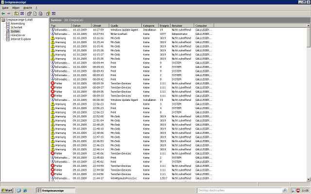

z318
- Beiträge: 9
- Registriert: 9. Okt 2009, 22:06
Re: Acer H340 - Datendurchsatz unter 2 MBit/s
OK, hab ich gemacht. Hier die Logdatei.
Was mich wundert ist, dass da Einträge vom Juni und August drin sind. Ist das die Installation des WHS auf dem Acer?
hat evtl. jemand eine Ahnung, warum beim Kopieren für jede jpg datei eine doublette (7-10kb) abgelegt wird?
- FehlerSystemlog.jpg (20.73 KiB) 1818 mal betrachtet

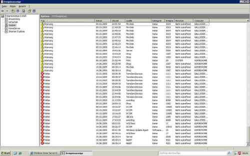

z318
- Beiträge: 9
Hier noch mal nach Datum sortiert. Die letzten Fehlermeldungen sind, dass er den Drucker nicht findet - was áber unkritisch sein dürfte. Wasmich wirklich wundert ist wie gesagt, dass er beim Kopieren jedes jpg doppelt mit einer kleinen Datein.
Stimmt das mit dem 100MBit Router? Kann ich tatsächlich max 7MB/sec erreichen?
- log2.jpg (29.94 KiB) 1797 mal betrachtet
Sorry, ich kann im Screenshot ledier nichts erkennen ... nur Pixelmatsche füg es doch bitte als Datei-Anlage bei
