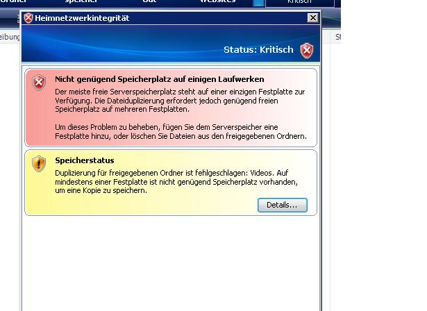

Ich bekomme plözlich die Meldung, das nicht genügent Speicherplatz da ist, was nicht kann. Ich habe noch 684 GB frei.
Ich habe nur ca 250 GB auf dem Rechner von 1,1 TB. Wo kann der Fehler liegen. Wenn ich das Duplitzieren ausstellen würde, wäre dann mehr Speicher vorhanden?
- Unbenannt.jpg (34.51 KiB) 744 mal betrachtet

Re: Meldung: FP-Speicher ist voll, das nicht stimmt.Bitte um Rat
Wo kommt die Meldung ? Den Screenshot kann man leider nicht erkennen
Wenn ich mich als Remoute anmelde 8 siehe Bild oben ) oder auch unten rechts in deTaskleiste meldet mir der Connector ( ist ja immer grün ) diese Fehlermeldung und ist rot.
Sorry ich kann im Bild NICHTS erkennen
nur Pixelmatsche
Klick mal auf das rote Symbol in der Kopfleiste und mach einen Screenshot von den Meldungen die dann kommen (aber bitte lesbar)

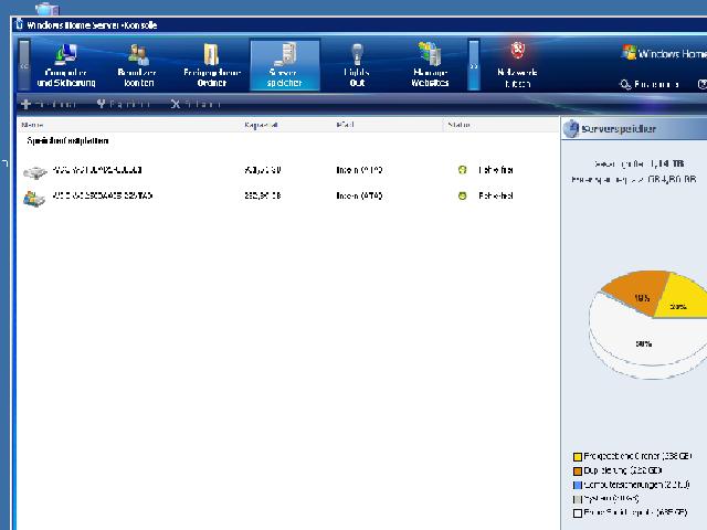

So, ich habe mich nochmal angemeldet und ein besseres Bild hervorgebracht.
- Unbenannt.jpg (20.55 KiB) 710 mal betrachtet
ne, dass sieht alles sauber aus
Nobby1805 hat geschrieben: Klick mal auf das rote Symbol in der Kopfleiste und mach einen Screenshot von den Meldungen die dann kommen
Aber warum zeigt er mir dann zu wenig Speicherplatz an, wenn ich Daten übertragen will. Ich soll Daten löschen um mehr Speicherplatz zu bekommen. Da stimmt doch etwas nicht.
wo zeigt er zu wenig Speicherplatz an? Mach doch mal den Screenshot und von der Meldung die kommt wenn du auf das rote Symbol klickst ...lachsbrot hat geschrieben:Aber warum zeigt er mir dann zu wenig Speicherplatz an, wenn ich Daten übertragen will. Ich soll Daten löschen um mehr Speicherplatz zu bekommen. Da stimmt doch etwas nicht.
Also wenn ich deine Screenshots richtig erkenne, besteht folgendes Problem:
Du hast 2 Platten. Eine davon ist eine 250 GB Platte, welche 232 GB Platz bietet. Abzüglich der Systemdaten stehen darauf dann ca. 212 GB zur Verfügung. Bei deinen Freigaben hast du die Ordnerduplizierung aktiv. Dadurch werden (sollen) die Daten auf 2 Platten geschrieben werden. Da du aber bereits 213 GB duplizierte Daten hast, können keine weiteren Daten gespeichert werden, da die erste Platte randvoll ist.
Die noch verbleibenden 693 GB von der 2. Platte können nur in nicht duplizierten Freigaben genutzt werden.

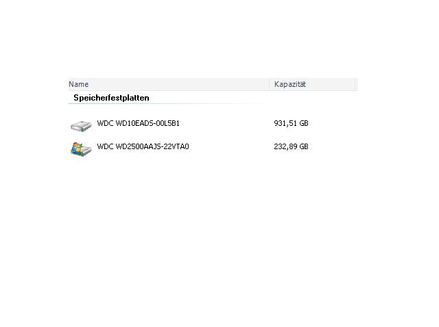

Alle guten Dinge sind 3. Ich hoffe, das es nun richtig ist
- Unbenannt.jpg (41.11 KiB) 678 mal betrachtet
Larry hat völlig recht, nur woher weiß er welche Platten in deinem WHS sind ??? Bei mir ist im Screenshot absolut nichts von der Schrift zu erkennen ...
Sorry.... Klar braucht ihr die Daten deePlatten. Sorry... Hier sind sie.
- Unbenannt.jpg (10.82 KiB) 670 mal betrachtet
Ja, dann ist es eindeutig ... hast du Larry verstanden ?
Nee nicht richtig...Er hat gesagt" alles in Ordnung" Aber wieso sind dann 693 GB frei, die ich nicht in Anspruch nehmen kann? Liegt es an de Duplizierung? Ist es Sinnvoll diese auszuschalten, um mehr Platz zu bekommen?
Lappi- Acer Aspire 5610z mit Vista Ultimate, PC- MSI K9N Neo V2 mit 2x 250 GB u. Vista Business, WHS mit Asus P5B Deluxe mit Intel Quad 8200-AB=4 MB RAM, 3x 1 TB WD, 1 Frau mit 2x D, 2 Kinder und ein mini Rottweiler (RH-Dackel).
Eine Duplizierung ist nur dann sinnvoll, wenn die Duplikate auf zwei verschiedenen Platten liegen!lachsbrot hat geschrieben:Nee nicht richtig...Er hat gesagt" alles in Ordnung" Aber wieso sind dann 693 GB frei, die ich nicht in Anspruch nehmen kann? Liegt es an de Duplizierung? Ist es Sinnvoll diese auszuschalten, um mehr Platz zu bekommen?
Bei deiner 2 Platten Konfiguration bestimmt dann die kleinere Platte die Datenmenge, die du maximal duplizieren kannst und die hast du erreicht. Also kann das Sytem keine weiteren Daten in den Shares, wo die Duplizierung eingeschaltet ist, mehr speichern.
Ob du die Duplizierung abschaltest kann dir niemand raten, das musst du selber wissen/entscheiden. Ich würde eine dritte Platte hinzufügen
