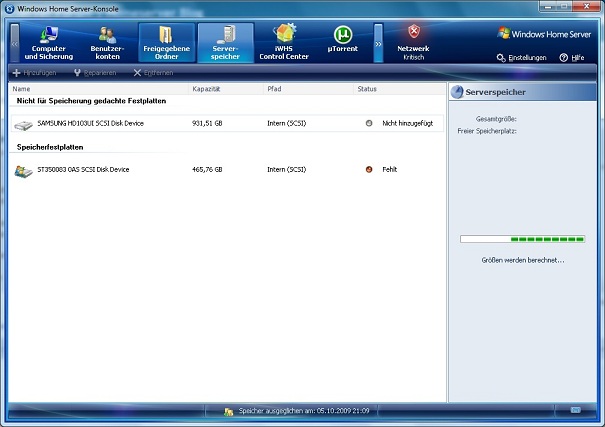

Hier noch eine kleines Bild der Konsole
- die whs konsole
- whsconsole.jpg (56.13 KiB) 637 mal betrachtet

Du hast einen WHS mit EINER Platte ??
Vermutlich hast du beim "Spiegeln" der Platte die Platten-ID nicht übernommen, zu dem Thema gibt es mehrere posts hier im Forum.

im Moment fahre ich den WHS mit einer Platte. Davor hatte ich 2 drinne, Aber 2 unterschiedlich Große. Ich wollte 2 identische drinne haben.
Die Samsung festplatte kann ich übrigens nicht hinzufügen, da sie scheinbar nicht partitioniert ist.
Wie kompliziert ist das mit dem übernehmen der Platten ID? Ist eine Neuinstallation einfacher?

und was hast du mit der 2. Platte gemacht ? Doch nicht etwas beide Platten auf eine Neue kopiert ?? Beim Hinzufügen einer Platte zum Spiecherpool ist es egal in welchem Zustand die Platte ist da sie auf jeden Fall vom WHS neu formatiert (alles weg danach) wird.malgates hat geschrieben:im Moment fahre ich den WHS mit einer Platte. Davor hatte ich 2 drinne, Aber 2 unterschiedlich Große. Ich wollte 2 identische drinne haben.

Es gab im Forum Cloningversuche, die darauf hinauslaufen, dass die Systemplatte nur dann erfolgreich zu clonen ist, wenn auch saemtliche Hardwareinformationen uebertragen werden. Und wenn das bedeutet, dass Seagate ploetzlich Samsung heisst, muss man das in Kauf nehmen, wenn man die Neuinstallation des Servers vermeiden will.
Datenplatten, die dem Speicherpool nachtraeglich hinzugefuegt werden, werden wie schon im Thread gesagt, neu partitioniert und formatiert.
Wenn Du also noch Daten von dieser Platte retten willst (und sie im Explorer noch lesbar ist), solltest Du das bereits vorher tun.
Falls das mit dem Aufnehmen in den Speicherpool nicht klappt, hilft es oft, die Platte in der Eingabeaufforderung mit der folgenden Befehlssequenz zu behandeln:
diskpart
list disk (die Laufwerke werden angezeigt)
select disk x: (entwender den Laufwerksbuchstaben der zu saeubernden Platte oder deren Nummer von der Ausgabe des vorigen Befehls angeben)
clean (das loescht alle Informationen auf der Platte, so dass sie fuer die Konsole wie brandneu erscheint)
Wenns dann immer noch nicht klappt, mal die Borddokumentation studieren und ggf. einen anderen SATA-Port nutzen (dedizierte RAID-Ports oder solche mit hohen Nummern machen da manchmal so ihre Probleme).

danke an alle,
es läuft also auf eine Neuinstallation hinaus. *kotz*
