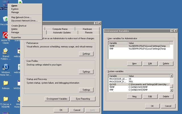

schonmal in den Umgebungsvariablen nachgesehen?
Rechte Maustaste auf Arbeitsplatz - Eigenschaften
dann Register Erweitert und auf den Button Umgebungsvariablen klicken
Da müsste in der unteren Listbox der Eintrag QLOGS zu finden sein mit dem Eintrag "C:\Documents and Settings\All Users\Application Data\Microsoft\Windows Home Server\logs"
Gruß Daniel
Edit: ups, Bild vergessen
Re: Neuinstallation WHS ohne Datenverlust?
Hallo Daniel,
das ist ja das Eigentümliche, der Eintrag ist da ... wenn ich irgendetwas mit % angebe, z.B. %Temp% klappt es auch nicht :cry: wenn ich C: schreibe, dann funktioniert es :o
