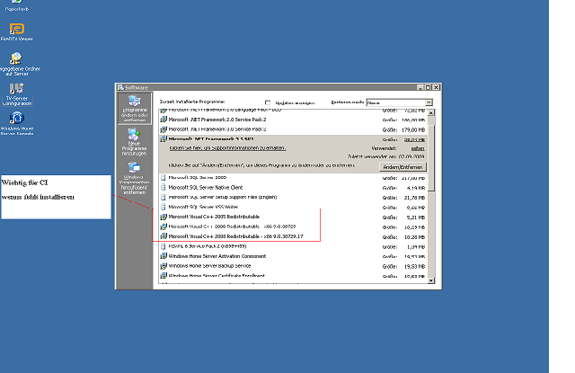

ok da ich 5 floppy dtvs in meinem whs habe schau mal ob du schon folgendes installiert hast siehe screenshot
Wichtig Für CI support
wenn das dann immer noch nicht geholfen hat
tv server console öffnen -> Tv Server menupunkt erweitern so das der server name zu sehen ist
recht dann die karte auswählen die das ci hat und auf edit klicken
bei Cam enable for this card ein häckchen rein machen und auf save klicken
wenn das auch nicht gereicht hat
start -> alle programme -> firedtv ->tools ->
Common Interface.exe starten und laufen lassen nun am client schauen obs nun geht

cam enable habe ich gemach ich habe nur zwei von c++ dingern kann die sachen auf dem bild nicht richtig lesen sobald ich das tool starte gibts kommt das er den startgraph nicht setzen kann und time shift nicht starten kann auch wenn ich das tool aus mache bleibt das bestehen ich schätz mal dat heisst tv client neu instalieren oder wie bekomme ich das wieder weg

bachel95 hat geschrieben:cam enable habe ich gemach ich habe nur zwei von c++ dingern kann die sachen auf dem bild nicht richtig lesen sobald ich das tool starte gibts kommt das er den startgraph nicht setzen kann und time shift nicht starten kann auch wenn ich das tool aus mache bleibt das bestehen ich schätz mal dat heisst tv client neu instalieren oder wie bekomme ich das wieder weg
redist c++ 2005
redist c++ 2008
redist c++ 2008 sp1
http://www.microsoft.com/downloads/deta ... laylang=en
