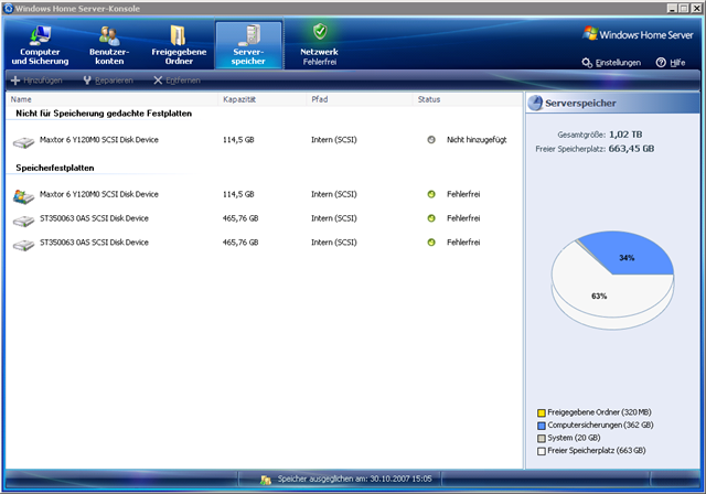

Zum WHS: Ein separater Rechner (Näheres dazu in den nächsten Tagen im Bereich Hardware) mit 2x120GB und 2x500GB SATA Platten, 2GB Ram, AMD BE2350, GB NIC.
Die eine 120GB Platte ist die Systemplatte, die 2x500GB sind Datenplatten für den WHS und die verbleibende 120GB Platte ist für den WSUS reserviert:
disk (Small).png (180.87 KiB) 6218 mal betrachtet

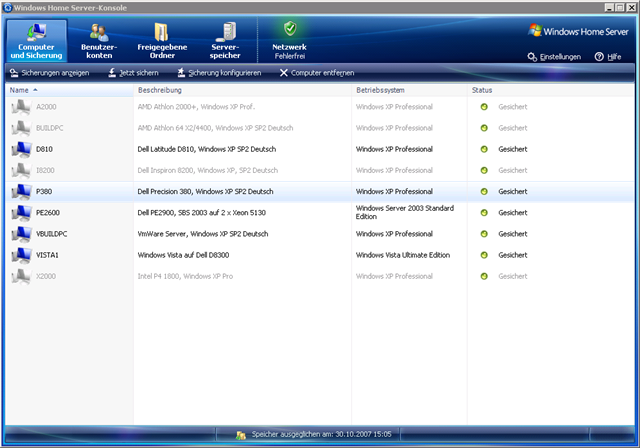

Auf den Clients wird der WHS Connector installiert. Ich konnte bisher keine Probleme mit Active Directory oder anderen Komponenten beobachten.
Versuchsweise habe ich den Connector auch auf dem SBS2003 Server installiert, sichere dort aber nur die freigegebenen Projektverzeichnisse mit den Benutzerdaten.
Auf dem WHS ist zusätzlich der WSUS 3.0 installiert und nutzt die 120er Platte für sich alleine.
Das ganze läuft jetzt seit einer Woche ohne Probleme.
backup (Small).png (184.52 KiB) 6216 mal betrachtet
