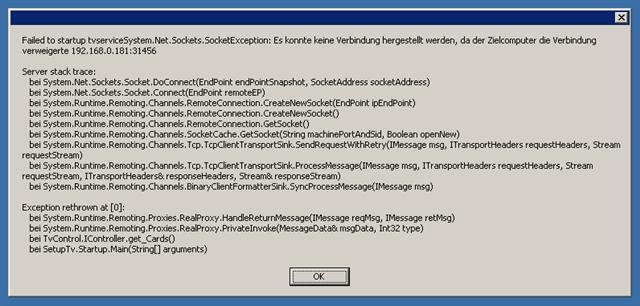

Ich habe auf meinem WHS das Mediaportal nach der Anleitung von pleibling Installiert. Die Installation wurde auch abgeschlossen. Ich erhielt während der Installation (gegen Ende) und beim Versuch TV-Server Configuration zu Starten eine Fehlermeldung ! TV-Server Config. startet nicht !
Ich habe die Fehlermeldung mal als Datei angehängt. Da ich mit dieser Meldung leider nichts anfangen kann, hoffe ich Ihr könnt mir ein wenig weiterhelfen und mir vieleicht sagen wo der Fehler liegt.

Wer ist denn 192.168.0.181 ?
Welche IPs haben deine Systeme ?
gernxx
- Beiträge: 10
- Registriert: 30. Mär 2008, 16:46
Re: Fehlermeldung bei Start von TV-Server Config (MP) !
192.168.0.181 ist der WHS selbst.
Windows Firewall ist auf dem WHS deaktiviert.
Meine Clients haben fortlaufende IP's: 192.168.0.182 / 183 u.s.w. (D-Box & Notebook, Streaming Client in der Küche folgt noch..)
Nur aufs Blaue, ich kenne die Anwendung nicht ...
wenn der Port 31456 adressiert wird, dann muss es eine laufende Anwendung bzw. einen Dienst geben der diesen Port "abhört" ... ist sichergestellt dass das läuft ?
Du kannst auch z.B. mit einen Portsniffer mal nachschauen ob der Port "gehandelt" wird.
Welche Version hast du den installiert?
Verwendest du den MS-SQL Server oder MySQL?
Bei mir läuft die Version 1.0.2 in Kombination mit dem MS-SQL Server problemlos.
gernxx
- Beiträge: 10
Version 1.1.0 Beta 1 rev. 23491
MS-SQL Server 2005
Sollte ich vieleicht mal ver. 1.0.2 probieren ?
error.log im Anhang
MS-SQL Server 2005
error.log im Anhang
Nunja, Ich habe mir vorgenommen keine Beta, Alpha oder RC-Versionen auf dem Homeserver zu installieren.
Das muss aber jeder selbst wissen.
Du solltest auf alle Fälle mal schauen, ob der SQL-Server und auch der TV-Service läuft.
Ich weiß jetzt auch nicht genau, ob sich unter Port 31456 der SQL- oder TV-Server melden sollte.
EDIT:
Probier mal dies:
http://forum.team-mediaportal.com/media ... fig-66941/
EDIT:
Probier mal dies:

So, nach deinem Tipp und dem Umbenennen der tv-service.exe.config in tv-service.config startet er nun.

Habe mich nun doch entschlossen die Version 1.0.2 zu Installieren.
Lief auch alles prima und es Funktioniert auch der TV-Server !
Lediglich mit dem Empfang (DVB-T Signal) habe ich Probleme. Er findet keinen Sender. Da werde ich mal ne bessere Antenne ausprobieren müssen. DVB-T Stick ist Installiert und wird erkannt.
