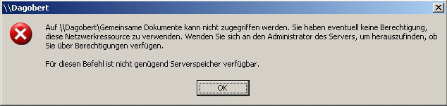

Hi @ all
seit heute spinnt mein WHS er meldet wenn ich auf Ordner drauf schalten will " Auf\\server\xxxx kann nicht zugegriffen werden.Sie haben evemtuell keine Berechtigung, diese Netzwerkressource zu verwenden.Wenden sie sich an den Administrator des servers, um herrauszufinden, ob sie über Berechtigungen verfügen. Für diesen Befehl ist nicht genügend Serverspeicher verfügbar" .......hallo ich bin der admin...grrrr...diese meldung kommt übrigens nicht nur wenn ich per client darauf zugreifen sonern auch auf dem Server... :x

Im ersten Bild seht Ihr die angezeigte Fehlermeldung (oder ähnlich) des Betriebssystems:

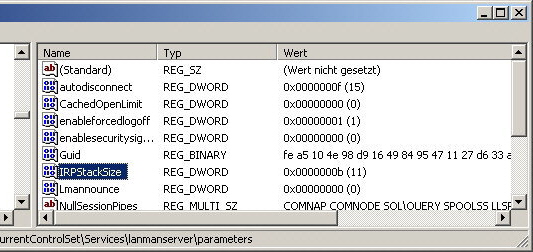

Sucht den unten angegebenen Pfad heraus:
Jetzt sollte das rechte Fenster in etwa so aussehen:
Ihr seht bereits den von mir markierten Wert “IRPStackSize”, der geändert werden muss. Dieser Wert liegt in der Regel bei 11 oder 12. Ist dieser Wert nicht vorhanden, dann erstellt diesen mittels Rechtsklick in das Fenster und wählt dann DWORD aus.

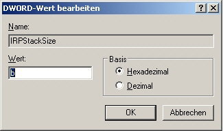

Das geöffnete Fenster sollte so aussehen:
Ihr solltet in jedem Fall den Namen überprüfen, ob dieser auch auf “IRPStackSize” lautet. Falls nicht, habt Ihr den falschen Wert erwischt.

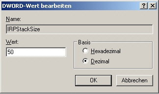

Unter Wert steht hier “b” und die Basis ist auf Hexadezimal eingestellt. Wer sich mit Zahlensystemen ein wenig auskennt, der weiss, dass der Wert “b” im Hexadezimalsystem im Dezimalsystem “11” ergibt.
Stellt also die Basis von Hexadezimal auf Dezimal um und ändert den Wert von 11 auf 50.
Damit ist das Wichtigste schon geschafft. Nun braucht Ihr nur noch mit OK zu bestätigen und den Registrierungs-Editor zu schliessen.
