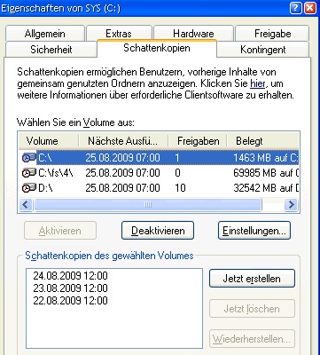

Nur um sicher zu sein ... die Meldung kommt auf dem WHS ?
Schaut mal nach, auf welchen Volumes VSS eingeschaltet ist
Im Explorer auf C: gehen, rechte Maustaste > Eigenschaften > Schattenkopien (am Besten nen Screenshot posten)

Re: Der Volumenschattenkopie-Dienst hat einen Fehler...
Hier der Screen
- VSS.jpg (71.22 KiB) 1064 mal betrachtet
Schalte VSS erst einmal für C:\fs\4\ und D: ab, das bringt gar nichts
Wei voll ist denn deine C: ?
Hi Nobby ...
Huch meine C-Platte ist ja fast komplett vollgelaufen.
Verstehe ich gar nicht, es sind nur noch 1,74 GB von den 20 GB frei.
Was könnte das sein?
Die beiden anderen Laufwerke habe ich abgeschaltet.
Grüsse
1. Verdacht, es hat mit VSS zu tun ...Franky hat geschrieben:Hi Nobby ...
Grüsse
Franky
mit dem freeware-tool treesize kriegts du sehr schön raus wo der PLatz verballert wird
