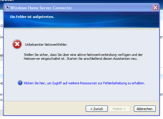

Ich habe mir gestern den Acer Aspire easyStore H340 gekauft und sitze jetzt schon seit ca 14 Stunden daran und bekomme die WHS-Connector-Software nicht zum laufen.
Ich bin immernoch bei der Erstinstallation.

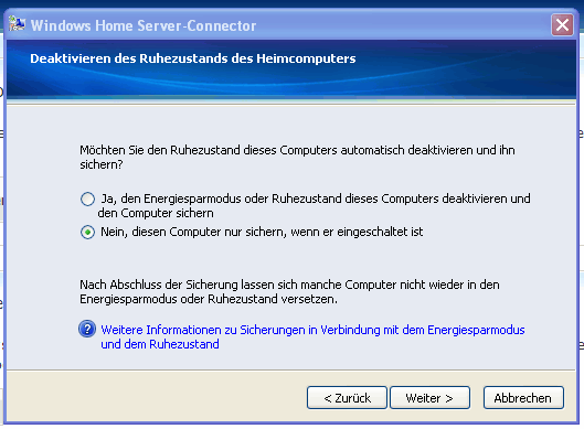

Die Installation wird immer an der gleichen Stelle abgebrochen. Immer nach dem Deaktivieren des Ruhezustandes des HeimPC. Danach kommt die Meldung "unbekannter Netzwerkfehler".

und der WHS ist ansonsten fertig konfiguriert und läuft ?
Ich ahne zwar welche Abfrage du meinst, aber um sicher zu gehen kannst du nicht mal nen Screenshot hier posten ? (habe ich am letzten WE ca. 8 mal gemacht und hat immer funktioniert)

Leider läuft noch nichts. Ich bin immernoch bei der Erstinstallation.
Bis zum ersten Bild habe ich keine Probleme
Dannach kommt diese Fehlermeldung.
