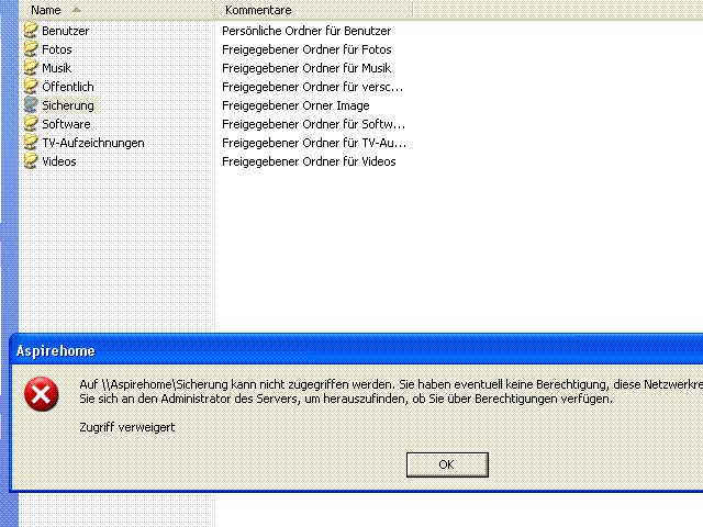

habe ein Problem und zwar kann ich von meinem Client nicht auf "Freigegebene Ordner auf Server" zugreifen
Jedoch wenn ich mich über die Webseite anmelde wiederum ja , dort habe ich keine Fehlermeldung.
Was mache ich falsch??
Danke für Eure Hilfe

- Unbenannt.GIF (18.93 KiB) 1282 mal betrachtet

Vermutlich hat die Fehlermeldung schon REcht ... "Sie haben keine Berechtigung ..."
Hast du für den User auf dem Client einen User auf dem WHS angemeldet ? Sind beide Passworte gleich ? Sind Client und WHS in der selben Arbeitsgruppe ?

Guten Morgen und danke für die Antwort.
Aber warum kann ich mich denn übers I-Net mit den selben Daten anmelden? Das verstehe ich nicht. Der Cleint hat ein Konto, das Passwort stimmt da ich das selbe habe wie auf dem Server.
Einen User auf den WHS habe ich auch eingerichtet, OW ist dort IO.
Gruß Phoeni
Gruß Phoeni

Hast du das Problem bei allen Freigaben?
Wenn das Problem nur bei einer neu angelegten Freigabe besteht, solltest du mal Server und Client neu starten.

mounte mal bitte von einem Client mit der Option "anderer Benutzer" aus der Netzwerkverbindugn ein Share und gib diesen Benutzer und dieses Kennwort ein. Wenn es funktioniert, ist ggf. unter "eigene Netzkennwörter" etwas unrichtiges hinterlegt.phoeni hat geschrieben:Aber warum kann ich mich denn übers I-Net mit den selben Daten anmelden? Das verstehe ich nicht. Der Cleint hat ein Konto, das Passwort stimmt da ich das selbe habe wie auf dem Server
Gruß Werner
