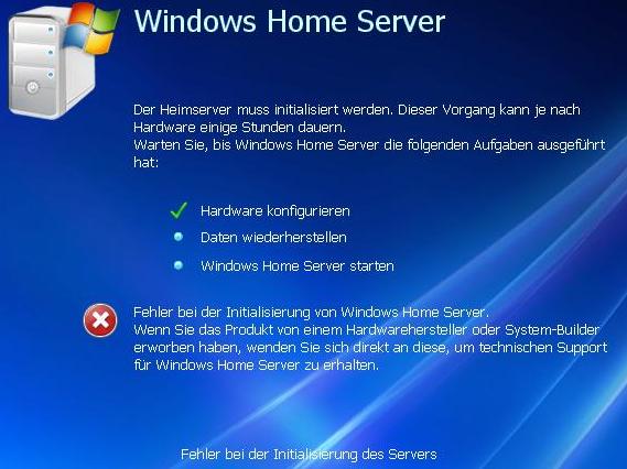

bei dem Versuch, ein RAID 1 auf meinem Scaleo Homeserver (Modell 2155) einzurichten, habe ich mir offensichtlich das System zerschossen. Nachdem ich die Festplatte von "Basis" auf "Dynamisch" umgestellt hatte, gab es jede Menge Dateikonflikte, und ich habe es leider nicht mehr zurückgesetzt bekommen. Daher Neuinstallation. Hier läuft auch alles durch, allerdings gibt es ein Problem bei der Initialisierung des Servers (siehe Screenshot) - ich komme nicht über diesen Punkt hinweg! Der Homeserver ist per ping etc. erreichbar, ich kann mir aus dem Verzeichnis :55000 auch die Software laden, aber ich komme nicht auf's System. Hängt dies evtl. noch mit der Einstellung "dynamisch" von meiner Festplatte zusammen, oder gibt es hier einen anderen Fehler?
bin für jede Hilfe dankbar,
beste Grüsse
Holger

danke für den link - hatte den Eintrag nicht entdeckt, beruhigend, dass auch andere mit dem gleichen Buch den gleichen Fehler gemacht haben...
Der andere Post empfiehlt ja die Neuinstallation, bei welcher die Daten weg wären (also Status "Auslieferungszustand"; den anderen datenerhaltenden Status hatte ich bereits versucht und dabei die o.g. Fehlermeldung erhalten); gibt es irgend eine Möglichkeit, vorher die Daten von der Festplatte zu sichern? Ich habe schon versucht, die ausgebaute Festplatte mit Knoppix zu kopieren - das Kopieren klappt, aber die Dateien bleiben weiterhin fehlerhaft.
Besten Dank für die Hilfe (und noch viel Spaß Schweden!)
Holger
Holger

Ich hätte gedacht, dass die nach dem Spiegeln identisch sein sollten, aber ich habe die Platte im Schacht 2 (Scaleo 2155) ausgebaut, das müsste die Platte 1 gewesen sein in der Datenträgerverwaltung; die Partitionen heissen genauso wie auf der anderen Platte (C: SYS; D: DATA). Die Datenmenge, die Knoppix rübergeschaufelt hat, spräche auch dafür, dass es sich tatsächlich um "echte" Daten gehandelt hat...
Beste Grüsse
Holger

Inzwischen möchte ich das Ding eigentlich nur noch ans Laufen bekommen, aber daran scheitert's: ich konnte gestern die Recovery-CD starten, und bis zu dem oben gezeigten Screenshot lief auch alles glatt durch. Dann war Schicht!
Inzwischen findet mein PC mit Recovery-CD nicht mal mehr den WHS (im Recovery-Modus), komischerweise ist der WHS jedoch anzupingen, und selbst die Seite mit dem download der Connector-Software ist erreichbar.
Jetzt frage ich mich, warum der Connector den WHS findet, und die Recovery nicht? Ich komme auch mit dem Explorer dran, allerdings habe ich dann kein User/Passwort (da bei der ersten Recovery-Aktion vermutlich meine Daten überschrieben wurden, richtig?).
Tja, war eine saublöde Idee mit dem RAID.
Beste Grüsse
Holger
