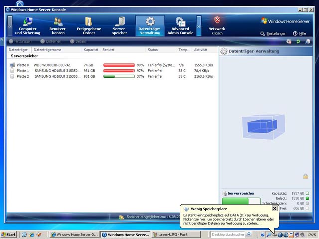

screen im anhang, hoffe hab das richtige :)?
der brauch 1-2 tage um die daten zu verteilen? woher sehe ich den, das er die daten verteilt hat? wann es fertig ist?

sekerim hat geschrieben:screen im anhang, hoffe hab das richtige :)?
ja, die 3. Platte hast du später hinzugefügt ? Zuerst hattest nur 2 ? Hast du Duplizierung eingeschaltet oder nicht ?
sekerim hat geschrieben:der brauch 1-2 tage um die daten zu verteilen? woher sehe ich den, das er die daten verteilt hat? wann es fertig ist?
also als ich letzten die 200GB auf mein WHS kopiert habe, hab ich es einfach runtergefahren hehe, war wohl nicht richtig oder?
lass ihn mal 'ne Zeitlang laufen .. damit er die Daten verteilen kann .. mit dem Add-In Duplication-Info kannst du sehen wo die Originale und Duplikate liegen ... und im DE-Logfile auf %qlogs% kannst du sehen was er macht (und wann er fertig ist (wenn er kein Log mehr schreibt))

%qlogs% gibst du bei Start > Ausführen ein, dann bekommst du einen Explorer mit Log-Verzeichnis (natürlich nur wenn du vorher mit RDP (Remotedesktopbverbindung) auf den Server gehst )
Am interessantesten ist dass die 1. Platte zu 100 % belegt ist ... bist du sicher, dass du nicht zwischendurch auch mal Kabelwackelproblem mit der 3. Platte hattest ?? dann legt er dir Duplikate auf die kleine 1. Platte

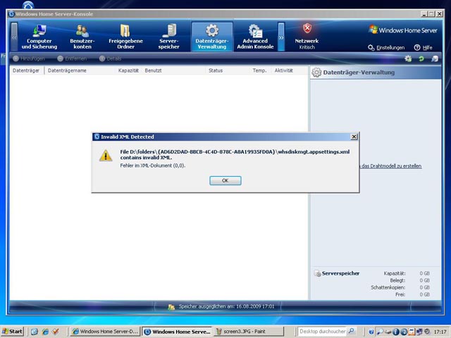

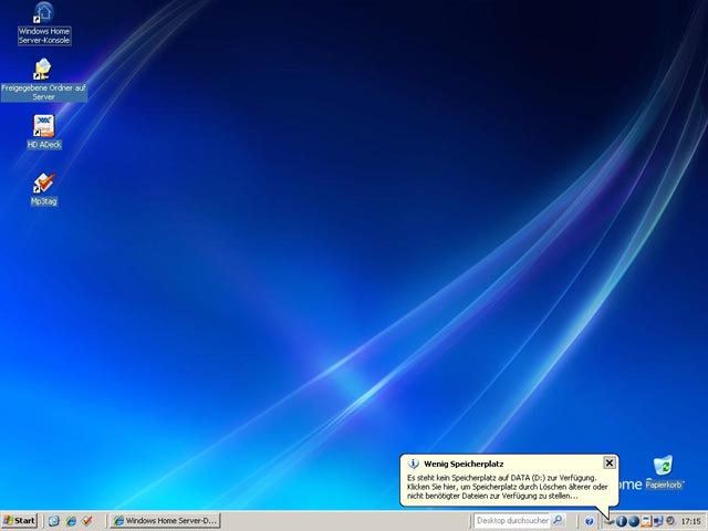

so habe jetzt neustart gemacht und die fehlermeldung ist erstmal weg, aber das mit " kein speicherplatz..." besteht immernoch, erscheint direkt nach dem neustart unten rechts (siehe bild)
Habe die konsole gestartet und auf datenträgerverwaltung geklickt und dann habe ich folgende fehlermeldung bekommen (siehe bild 2)
als ich ok geklickt habe, läuft es jetzt erstmal, aber das mit dem speicherfehler besteht immernoch (siehe bild 3)
