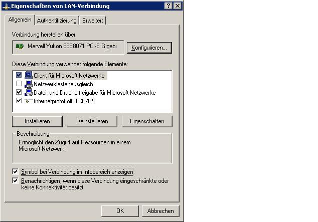

Re: Server nicht im Netzwerk & Server-Konsole funktioniert nicht
D.h. Client für Microsoft-Netzwewrke fehlt und du kannst den auch nicht hinzufügen ?
Hast du mal "reparieren" (in Netzwerkunterstützung) oder Deaktivieren und wieder reaktivieren versucht.
Letzlich wird vielleicht nur komplettes entfernen und wieder hinzufügen helfen.
