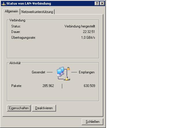

Im Server-Eventlog findet sich nicht eine einzige relevante Fehlermeldung (die einzigen Fehler, die erscheinen, kommen von fehlenden Druckern im Remote Desktop).
Mein Server ist selbstgebaut und ein NVIDIA ION Board mit 3 HDDs zu 750GB (Systemplatte), 1TB und 1.5TB. Prozessor ist ein Intel Atom 330, Grafik, Sound und Netzwerk sind onboard. Eine WLAN-Karte gibt's auch noch, hatte ich auch schon deaktiviert, brachte auch keine Änderung. Die ursprüngliche Installation des WHS ist von Ende 2008. Alle Updates sind drauf (auch WinSearch 4.0 und PowerShell 1.0), keine Auffälligkeiten im Geräte-Manager. Client-Rechner werden betrieben mit Windows Vista Home Premium und Windows XP. Ich konnte den Fehler nachvollziehen auf zwei Rechnern mit Vista Home Premium (einmal per LAN, einmal per WLAN angebunden) sowie auf einem Rechner mit WinXP Pro.

Hier also die Infos.
IPConfig einmal vorher und einmal hinterher. Sieht identisch aus, aber Ping geht nicht (siehe Log). "IPConfig /renew" geht übrigens auch nicht, weil die Verbindung zum Router nicht da ist.

Im Anhang noch drei Bilder der Netzwerkeinstellungen als 7ZIP-Archiv:
Pics.7z
(39.41 KiB) 112-mal heruntergeladen
Re: Client-Sicherungen hängen bei 11%, WHS nicht mehr erreichbar
Hast du als der Fehler da war auch die erweiterter Infos beim Status der Netzwerkverbindung angeschaut ... hat sich bei den Empfangenen / gesendeten Bytes etwas verändert , was kommt bei Eigenschaften ... geh einfach alles mal durch
Das klingt sehr stark nach einem Problem mit dem nvidia Chipsatz. Ihc habe das Gefühl, dass der mit Windows Server 2003 nicht mag.
Siehe auch hier: http://social.microsoft.com/Forums/en-U ... 48a6b4cc20
Hast du evtl. noch eine Netzwerkkarte herumliegen, die du mal anstelle der onboard verwenden könntest?
Da könnte was dran sein ... u.U. könnte dann deaktivieren und reaktivieren der Netzwerkkarte helfen. Wenn es dann wieder läuft ist der Verdacht erhärtet ... hast du mal nach neuen Treibern gesucht
Treiber siehe Beitrag oben im MS Forum.
Beitrag von Imokles »
Danke für die Rückmeldungen. Euer Verdacht war richtig.
Ich habe heute morgen mal testweise auf die (praktischerweise ja ebenfalls vorhandene) WLAN-Verbindung umgeschaltet - und die Sicherung lief durch!
Ich muss gleich weg und kann erst heute abend weiter am Server arbeiten. Ich halte euch auf dem Laufenden!
