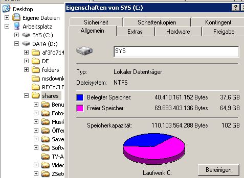

mb28658
- Beiträge: 247
- Wohnort: NÖ (Österreich)
Re: System-Partition vergrössern von 20 GB auf ??GB
meine SYS-Partition ist 170GB.
Damit weniger passieren kann habe ich die Systemplatte als Raid1 am Laufen.
Die Größe habe ich mit Partitionmagic8 geändert.
Dazu habe ich die Sysplatten ausgebaut und an einem XP-Pro-Rechner mittels PM8 die Änderungen durchgeführt.
Läuft wunderbar.
mfg
Michael
Läuft wunderbar.
mfg
Michael
- WHS-SYS.JPG (10.04 KiB) 9476 mal betrachtet

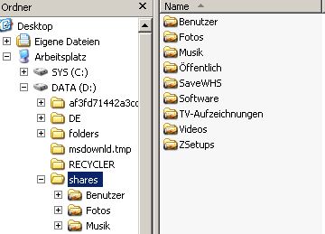

mb28658
- Beiträge: 247
Hallo Nobby1805 !
Soweit ich informiert bin, wird ALLES was der Client auf den WHS speichert, zuerst auf D:\..( siehe zweiten Anhang) abgelegt.
Die WHS-Dienste verteilen dann, je nach Konfiguration, auf die anderen Platten.
Eine zu kleine D-Partition macht also große Probleme.
Das ist auch der Grund warum die erste HD immer die Partitionen C und D beinhalten muß.
Hier wurde schon ausführlich diskutiert, dass eine HD-1 nur mit C-Partition nicht als WHS funktionieren kann.
mfg
Michael
mfg
Michael
- WHS-C.JPG (39.17 KiB) 9332 mal betrachtet
- WHS-D.JPG (27.92 KiB) 9334 mal betrachtet
Das ist nicht mehr aktuell.mb28658 hat geschrieben:Hallo Nobby1805 !
Mittlerweile schreibt der WHS direkt auf die entsprechende Datenplatte. Es erfolgt auch keine Fehlermeldung mehr, wenn z.B. 100 GB auf einmal kopiert werden und auf D nur noch 50 GB frei sind. In dem Fall müssen aber natürlich die 100 GB im Datenpool frei sein.
Daher ist die Größe von D eigentlich egal. Es muss nur ausreichend Platz für die Verknüpfungen vorhanden sein.
