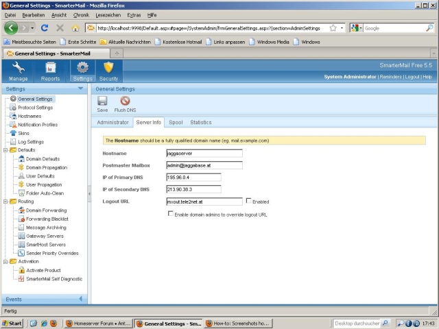

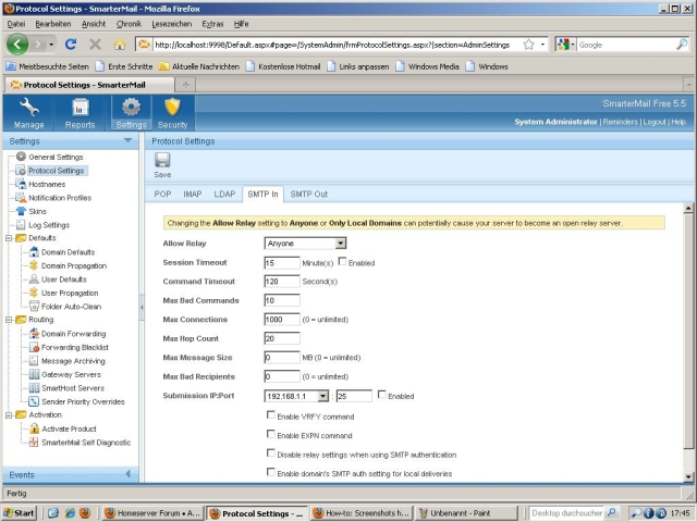

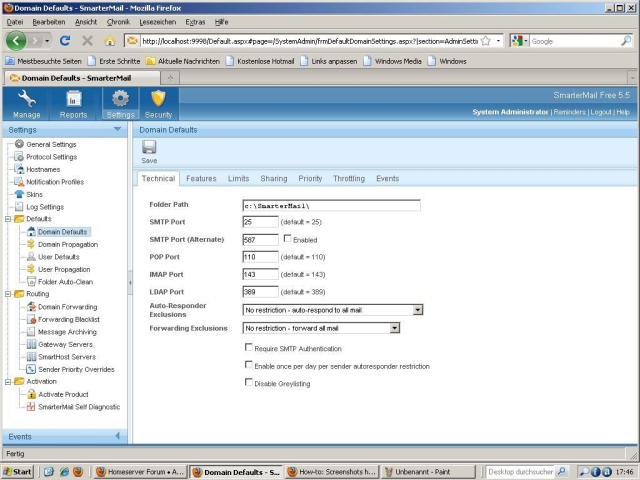

hier ein paar Screenshots hoffe es sind die richtigen......

ich habe den Haken bei "Die Relay-Einstellungen bei Verwendung von SMTP-Authentifizierung deaktivieren" drin. Sonst sehe ich keine Unterschiede...
Holger

bei den Einstellungen zu SMTP in:
Submission IP-Port ist bei mir leer und auch nicht aktiviert. Schreib mir mal ne nachricht an meine E-mail-Adresse oder PN.
Egbert
