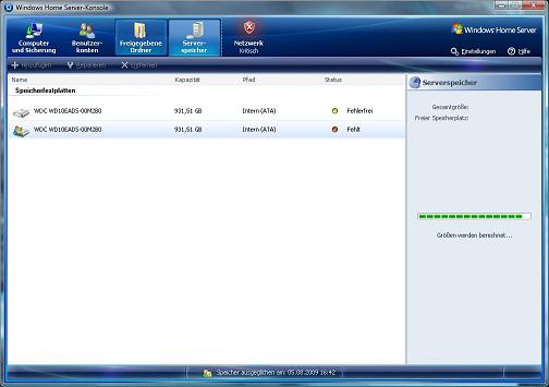

ich habe gestern meinen WHS aufgebaut und habe seid dem folgende Fehlermeldung:
Netwerk Integrität gefährdet. (Siehe Screenshot) Seid gestern macht der dann immer
die Größenberechnung, dieses dauert schon über 24 Stunden.
Hat jemand einen Tipp? Würde das gerne noch weg haben, bevor ich meine Daten
auf dem Server kopiere ^^

Was hast du denn mit deiner Systemplatte angestellt? Die wird als fehlend markiert? Geclont?

Nein, da ist nicht gecloned. Ich habe erst die erste Platte drin gehabt alles installiert und dann die zweite dazugebaut und seid dem habe ich das auf der ersten Platte.
Das lustige ist ja im Explorer habe ich den Speicherplatz und booten tut er ja auch von der Platte.
Ich habe das Problem glaube ich gefunden. Nur eine Lösung habe ich nicht.
Ich hatte bei der Installation die Platte an Sata Port 2. Dann habe ich
die zweite Platte an Sata Port 1 gesteckt und hinzugefügt. Ich glaube das
fande er nicht so lustig.

Vorschlag: Steck die Platten in der richtigen Reihenfolge an und installier nochmals von vorne (mit Formatieren der Festplatten = Neuinstallation).
Ales andere braucht mehr Zeit und ist nicht sicher vom Erfolg gekrönt.

nach dem Neuinstallation mit den Platten am richtigen Sata-Port ist alles so wie es sein soll.
Jetzt kann ich meinen WHS endlich mit Daten füttern
