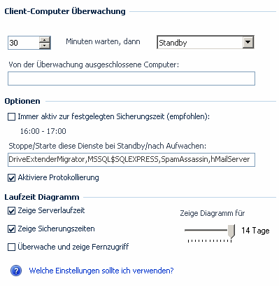

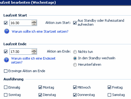

Nun habe ich Lights Out so eingestellt, dass er jeden Wochentag 16:30-17:30 Uhr und ansonsten nur bei Clientaktivitäten aktiv sein soll.

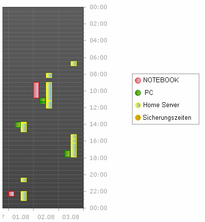

Leider weckt der Server nicht wie eingestellt auf, sondern zu irgendwelchen Zeiten und ohne jeden erkennbaren Rythmus (ohne das ein Client im Netz aktiv ist - WOL kann ich ausschließen, da ich das Netzwerkkabel abgezogen hatte).
DIe neuste Version von Lights Out (0.8.2.235) habe ich auf dem Server installiert.
Da ich dachte, dass bei der Installation was schief gegangen ist, habe ich es mehrfach neu installiert und dabei auch alle Dateien unter C:\Dokumente und Einstellungen\All Users\Anwendungsdaten\LightsOut\ gelsöcht. Deshalb gibt es auch kein länger zurückreichendes Protokoll!
Aus den Lights Out Loging werde ich nicht so richtig schlau.
Habt ihr eine Idee wie ich noch herausfinden kann was meinen Server aus dem Standby weckt?

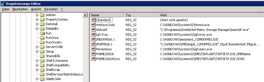

Wenn Ja wo verstecken Sie sich - außer in der Registry unter [HKLM]\SOFTWARE\Microsoft\Windows\CurrentVersion\Run?
Was steht bei deinem Acer alles unter diesen Registry Schlüssel? Nicht das sich bei mir da noch ein "Untermieter" eingeschlichen hat.

Ohne Anmeldung laufen nur Dienste, d.h. der Key SOFTWARE\Microsoft\Windows\CurrentVersion\Run spielt nur eine Rolle wenn sich der Admin anmeldet.
Allerdings führt das Öffnen der WHS Konsole zu einer Anmeldung. Bei mir steht folgendes drin:
Um alle Autostartmöglichkeiten zu finden benutzt du am besten Autoruns von Sysinternals.

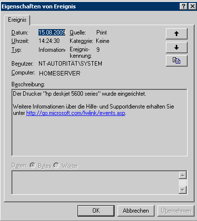

Er ist erst einmal nicht von alleine aufgeweckt. Nach ein paar Tagen habe ich den HP Druckertreiber (entpacker Treiber - über Menü Drucker hinzufüge und dann die *.inf ausgewählt) installiert und er ist immer noch nicht aufgeweckt.
Seit Freitag (MS Patchday) weckt der Server nun immer mal wieder undefiniert auf (Ich habe keine weitere Software bis jetzt installiert). :evil:
In der MS Ereignisanzeige (System) finde ich jedes mal, kurz bevor LO das Aufwecken in seinen Log's protokolliert, den folgenden Eintrag:
Kann es doch der Drucker sein?
Was kann ich dagegen tun?
Im Netz habe ich gefunden, dass der Eintrag erzeugt wird, wenn der Drucker auf einem Client eingerichtet wird - es war aber zu den Zeiten keiner von meinen Computern eingeschaltet und am Netz?!?
Vielen Dank im Voraus!
