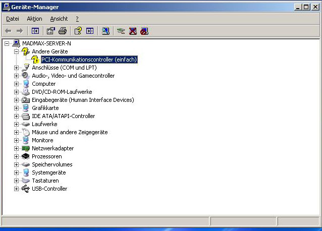

Hallo
Ich habe ein neues Mainboard bei meinem Server im Einsatz.
Das Gigabyte GA-965P-DS3 läuft super, nur nach der Installation aller Komponenten habe ich ein Treiberproblem.
Laut Treiberinfo hat das Gerät folgende Hardwarekennung:
PCI\VEN_8086&DEV_29A4&SUBSYS_29A41458&REV_02\3&13C0B0C5&0&18
Leider konnte ich nur in Erfahrung bringen, dass es sich wohl um einen Treiber von Intel handelt.
Alle Versuche diesen zu installieren schlugen fehl.
Hat jemand Rat für mich?
Matthias
Matthias

Re: Treiberproblem mit Gigabyte GA-965P-DS3
Hallo!
Hast du denn alle Treiber für das Gigabyte Board eingespielt?
- Sound Realtek ALC888 8 Channel Audio Codec
- Netzwerk Marvel 8056 Gigabit LAN Controller
- Intel HDD Treiber
- GIGABYTE SATAII HDD Treiber
Schau mal hier:
http://www.gigabyte.de/Support/Motherbo ... #anchor_os
http://www.jzelectronic.de/jz2/index.php
Viele Grüße, Thorsten
PS: Klapp mal die Struktur von deinem Gerätemanager auf, so wird es leichter zu erkennen was fehlt.
- Intel HDD Treiber
Schau mal hier:
Treiber wurden alle aufgespielt.
Erst den Chipsatztreiber, dann LAN, AUDIO, GRAFIK und SATA.
Hier mal die Geräteliste.
Hardware.rar- (155.25 KiB) 167-mal heruntergeladen
Hallo!
Mal "automatisch nach Treiber suchen" verwendet?
Hast du auch die neuesten Treiber verwendet?Zoodiax77 hat geschrieben:Treiber wurden alle aufgespielt.
Ja. Gerade die neuesten Treiber heruntergeladen und installiert.
Automatische Suche hilft auch nichts.
Hallo!
Als letzte Idee, schau mal im Bios was du an onboard Features aktiviert hast.
Mein Freund Google hatte mir die Seiten auch schon angezeigt.
Danke dir. Hat leider nichts geholfen.
Habe jetzt ein Biosupdate durchgeführt und siehe da.
Alles fein.
Trotzdem danke für eure Mühe.
@Admin: Kann closed.
Alles fein.
