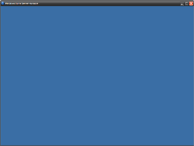

Ich versuche über die Konsole auf meinen Acer zuzugreifen. Leider liefert mir dieser nur ein leeres Fenster zurück. Als Add Ons habe ich nur IPsHomecontrol installiert. Der Zugriff über die Console hat auch in den letzten Woche problemlos geklappt, aber seit kurzer Zeit habe ich oben stehendes Symtom.
Hat jemand das gleiche Problem und wenn ja eine Problemlösung ? Achja über Remote kann ich auf den WHS zugreifen.

kommt ein "leeres Fenster" oder erscheint im Konsolenfenster der Desktop? Wenn letzteres, gehe mal auf Start, abmelden ...kiar hat geschrieben:Ich versuche über die Konsole auf meinen Acer zuzugreifen. Leider liefert mir dieser nur ein leeres Fenster zurück. Als Add Ons habe ich nur IPsHomecontrol installiert
starte mal auf dem WHS die Konsole. Wenn dort auch ein "leeres Fenster" kommt, mache sukzessive alle Änderungen rückgängig ...kiar hat geschrieben:Achja über Remote kann ich auf den WHS zugreifen

Im Remote startet die Console richtig, nur vom Client sehe ich ein "leeres blaues Fenster".

Edit: so sieht es aus
Edit 2 : es geht wieder, warum auch immer.. Danke für das Lesen und Helfen

Ich vermute mal, es hat ein Neustart des Servers gegeben.
Hatte das Problem auch schon.
Normalerweise gehe ich dann über VNC (Remote könnte auch gehen) auf den Server. Starte des Taskmanager und melde den Benutzer RDP-Benutzer ab.
Danach geht dann die Konsole wieder.
Aber ein Neustart des Servers sollte das Problem auch lösen, da ja hier auch eine Abmeldung erfolgt.
