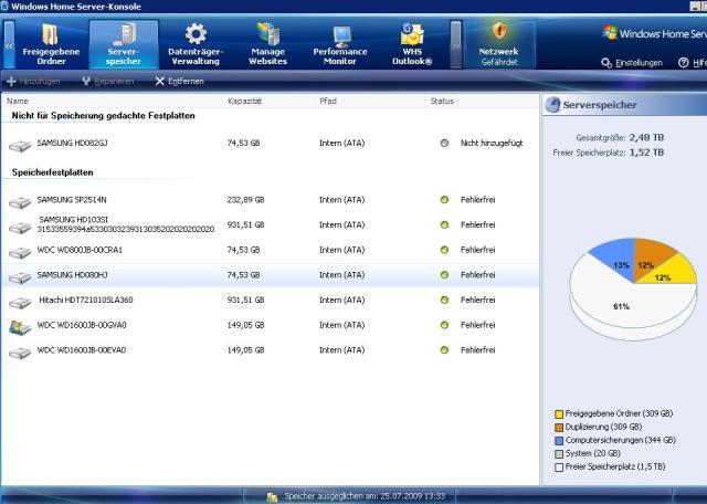

Poste bitte mal eine Screenshot vom Serverspeicher.

auf dem screenshot hab ich bereits wieder eine entfernt. wie gesagt, ich finde die daten (hoffentlich alle) wieder - schön langsam und mühselig klappts bis jetzt ganz gut.

Hm, sieht gut aus.
