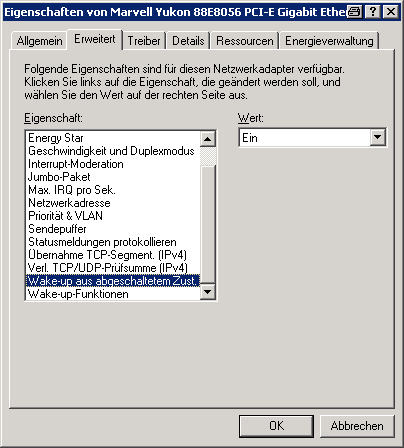

Re: Wake on Lan funktioniert nicht mehr.
Die Energieoptionen sind schon ok.
Es geht um die erweiterten Option des Treibers, ggf. dazu den Treiber aktualisieren.
Es gibt also keinen Tab wie diesen hier?

Genau, einen solchen TAB gibt es bei dem Originaltreiber nicht.

tdf2001 hat geschrieben:Genau, einen solchen TAB gibt es bei dem Originaltreiber nicht.
Kann ich so bestätigen (eben nochmal nachgesehen.....) :(
