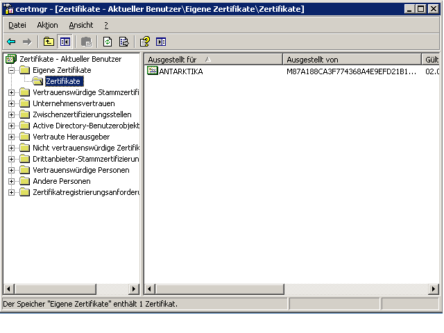

zudem hab ich spziell zu alex howto insta subversion on whs zertifikat fragen
da mir der whs das zertifikat nicht als pks12 mit privaten gedönns geben möchte wie er das geschafft hat

mein zertifikat problem scheint sich grade in wohl gefallen aufgelöst zu haben da ich nun endlich mal den privaten informations austausch wählen konnte
ok pem konnte ich wählen aber so richtig wars wohl doch noch nicht
wie haste das mit dem zertifikat domainnamen hin bekommen

Hast du denn schon das Domänensetup in der Konsole gemacht und dir einen Domänennamen registriert?

Für die Mitleser:
Problem wurde gelöst, es scheinen manchmal andere Wege nötig zu sein um an das Zertifikat zu kommen, werde das HowTo morgen ergänzen.
