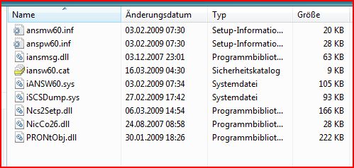

Verfasst: 3. Jul 2009, 14:57
von mb28658
Diese
Files gibt es für Vista32
LG
Michael
