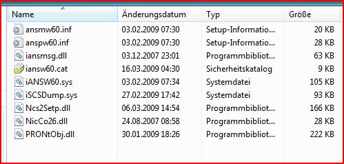

Diese
Files gibt es für Vista32
LG
Michael
