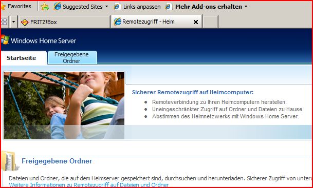

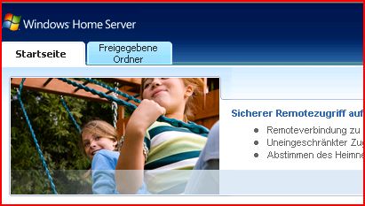

Mein Problem ist das da wie schon so oft beschrieben "Computer" fehlt.
Das sieht so aus:
LG
Michael

Zur INFO ich sitz da an meinem Vista-Ultimate oder am Window7-Ultimate und gehe übers WEB auf den Homeserver meines Kunden. Dort fehlt die Lasche Computer.
Eh Klar, dort es gibt im Homeserver-Intranet nur XP-Home oder Vista-HOME, trotzdem sollte ich die Möglichkeit haben aus dem Internet (von unterwegs) auf die Homeserver-Konsole zu schauen, um ganz einfach zu prüfen wie es dem WHS dort geht.
Die Url habe ich versucht..das sieht dann so aus.
mfg
