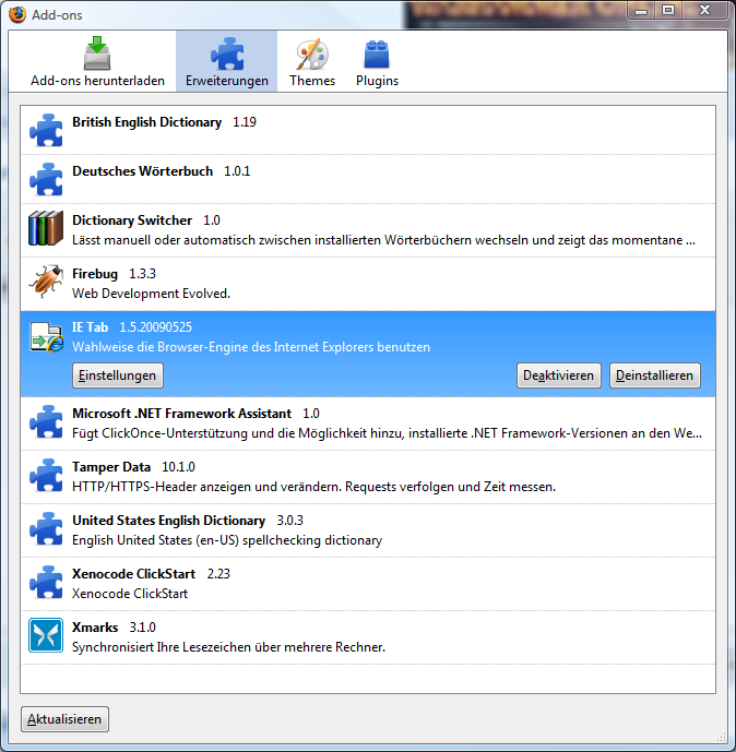

Das FF Add-In nennt sich IE Tab:
ie tab.PNG (95.94 KiB) 1671 mal betrachtet
