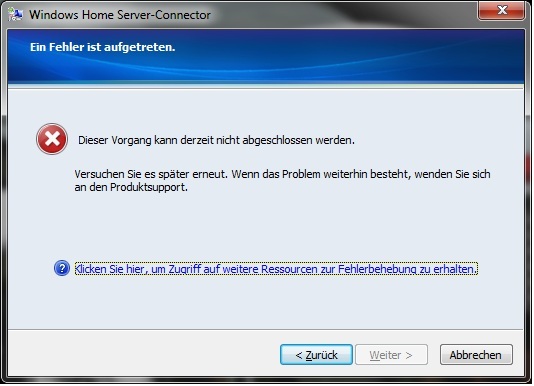

Die Connectorsoftware lässt sich nicht installieren.
Ein Problem mit der Firewall als auch mit der Namensauflösung konnte ich ausschließen.
Ein Zugriff auf den WHS über Netzwerk als auch über Remote hat keine Probleme.
Ich habe die Software vom Server und nicht von der CD verwendet.
Die Installation bricht mit dem Satz ab:
Dieser Vorgang kann derzeit nicht abgeschlossen werden.
Das Passwort erkennt der Server, denn bei Fehleingabe erfolgt eine Meldung.

Hallöchen,
ich habe das selbe problem wie der Autor des threads hier. Ich habe auch schon folgendes Versucht:
Powerpack 2 deinstalliert
Server neugestartet (Auf den Clients die Connectorsoftware deinstalliert und Ordner Gelöscht)
Powerpack2 installiert und den
Server 2x Neugestartet.
Beim Versuch den Connector wieder zu installieren, komme ich bis zur Passwort eingabe, nach Passwort eingabe bekomme ich Folgendes zu sehen:
Habe folgende Systeme:
Client mit Vista Home Premium
Client mit Windows XP Pro.
Client mit Windows 7 RC
Auf allen systemen das Spiel.
Weiß jemand eine Lösung ohne das ich den WHS Neuaufsetzen muß?

Ich hatte am Wochenende ein ähnliches Problem. Zunächst ließ sich die Console nicht mehr starten ("Die Verbindung...") und dann habe ich bei der Neuinstallation die gleiche Meldung bekommen, wie Buwser.
RDP, Shares und das Taskleisten-Symbol funktionierten einwandfrei, die Console auf dem WHS auch, was mich etwas irritierte...
Mehrere Varianten brachten eine Lösung, die aber allesamt mit meinem Update meines Routers auf die DD-WRT-Firmware zu tun haben könnten (Unglaublich, die Konfigurationsmöglichkeiten...) und leider aktuell alle einen Kompromiss darstellen. Zumindest kann ich aber erstmal wieder normal auf die Konsole zugreifen...
1. Der WHS hatte sich gleich mal ca. 15 IP-Adressen vom Router (DHCP-Server) geholt. - Beim Aufruf der Konsole versuchte diese wohl immer, an die letzte Adresse zu verbinden... Nach Löschen der "Eingehenden Verbindung" (VPN) auf dem WHS, war es nur noch eine... die Richtige, vorher statisch auf die MAC-Adresse festgelegte... Bingo, aber dafür habe ich heute erstmal keine VPN-Verbindung mehr... Mit nem LAN-Sniffer könnte man das aber mal genauer prüfen...
2. Fixe TCP/IP-Einträge auf dem WHS funktionieren auch und bisher am besten. Keine Einschränkungen...
3. Funktionieren würde auch ein Eintrag in der hosts-Datei am Client... Aber auf jedem Rechner? nö.. das hab ich dann nicht weiter verfolgt...
4. Domain-Problem... Die domain-Einstellungen auf dem DD-WRT sind etwas verwirrend... Unter "Genutzte Domain" sollte LAN & WLAN ausgewählt und dann der Name eingetragen werden... bin aber noch nicht sicher... Teilweise war es nicht möglich, auf die Shares zuzugreifen, bzw. es kam die Kennwortabfrage... Voreinstellt ist die "Genutzte Domain" von WAN...
5. Ports-Problem... Von "innen" gibt es einen Konflikt, wenn ich http(s)://meinwhs.homeserver.com aufrufe... Der Router will antworten, weil er von innen das Webinterface aufrufen möchte und der WHS auch, da er von außen eine Portweiterleitung auf den gleichen Port hat. - Evtl. gibt es ähnliche Probleme mit anderen Ports. Eine Änderung werde ich mal vornehmen. - Per IP-Aufruf und von Außen passt alles...
Sofern die Console und die Shares auf dem WHS funktionieren und RDP auch verbindet, muss es sich meiner Meinung nach um einen Netzwerk-Fehler handeln, wenn die Console keine Verbindung vom Client zum Server aufbauen kann.
Mich würde mal interessieren, ob die Probleme auch existiert, wenn man den WHS als DHCP- und DNS/WINS-Server konfiguriert und den Router-DHCP ausschaltet. Wahrscheinlich nicht...
Vielleicht konnte ich mit meiner Vorgehensweise den ein- oder anderen Anhaltspunkt liefern.

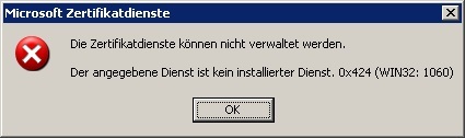

Ich glaube eher das es ein problem mit dem Zertifikat ist.
Wenn ich mich per Remote einloggen will bekomme ich eine Fehlermeldung wegen dem Zertifikat genauso auch wenn es per browser versuche.
Ich habe auf einmal Zertifikat von goDaddy keine ahnung wieso und weshalb.
Ich wollte dann mal auf dem WHS die Zertifizierungstelle aufrufen und bekomme folgende Fehlermeldung:
Wie kann ich das Zertifikat von godaddy löschen oder durch ein Zertifikat vom Server austauschen?
Wie kann ich die Zertifizierungstelle aktivieren?

Das Zertifkat ist auf Deinen xxx.homeserver.com-Namen ausgestellt, von daher ist es normal, dass Du bei Verwenden des lokalen Namens eine Warnung bekommst.
Godaddy ist der von Microsoft dafuer verwendete Anbieter, ein selbst vom Server ausgestelltes Zertifikat wuerde fuer den eigentlichen Zweck der Remoteanbindung auch nicht viel bringen (warum sollte jemand einem von einer nicht vertrauenswuerdigen Quelle ausgestellten Zertifikat trauen sollen?).

Der Thread ist zwar schon um einiges älter, aber ich habe gerade mal ähnliche Erfahrungen gemacht.
Problem: Neuer WHS läuft seit geraumer Zeit mit mehreren angeschlossenen Clients. Der Laptop (Vista Home Premium) meines Sohnes war aus verschiedenen Gründen bisher nicht eingebunden. Bereits seinerzeit beim alten Server war die Connector-Installation etws frickelig, weiß aber keine Details mehr. Heute früh bei der Installation der Connector-Software wollte er den Server nicht finden.
Löung: Bei der automatischen Suche hat er immer noch (trotz Deinstallation der Connector-Software) den alten WHS gesucht. Den konnte er nicht finden. Vor allem wäre es auch bei der Schreibweise nie gegangen (nur Großbuchstaben wurden gesucht - falsch!). Dann den WHS manuell gesucht. Fehlermeldung "kann nicht abgeschlossen werden... versuchen sie es später...." oder ähnlich. Typische Microsoft-Fehlermeldung die nichts oder falsches aussagt. Richtig: Spasseshalber mal Schreibweise des WHS verändert. Nur Großbuchstaben wie bei der automatischen Suche: Nichts. Nur Kleinbuchstaben (was völlig falsch ist): Und die manuelle Suche installiert nach Sekundenbruchteilen die Software.
Vielleicht hilfts ja dem Einen oder ANderen bei zukünftigen Problemen.
