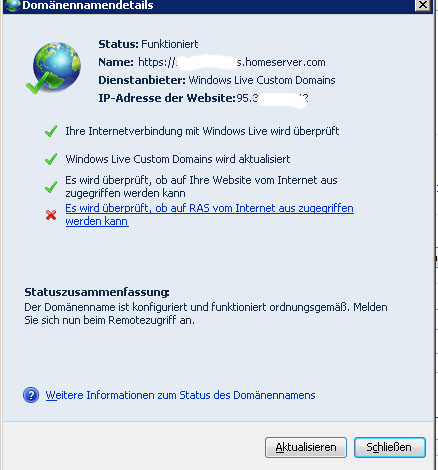

Den Remotzugriff habe ich über die Homeserver-Konsole eingerichtet. Von dem Ergebnis lege ich diesem Post mal einen Screenshot bei. Beim Punkt RAS ist ein rotes Kreuz. Ich habe das Forum hier durchforstet aber eine Lösung konnte ich leider nicht finden. Muß ich noch irgendeinen Dienst aktivieren? Der lokale Zugriff auf die Homeserver-Seite funktioniert übrigens.
Im Router habe ich die Ports 80, 446 und 4125 freigeschaltet (TCP) und auf die IP des Servers verwiesen. Dem Server habe ich übrigens eine feste IP zugewiesen. Ach ja, die Firewall habe ich deaktiviert.

ersetze 446 durch 443 ...stefan1609 hat geschrieben:Ports 80, 446 und 4125 freigeschaltet
