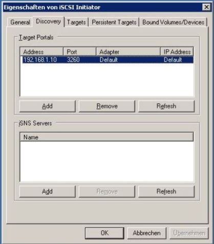

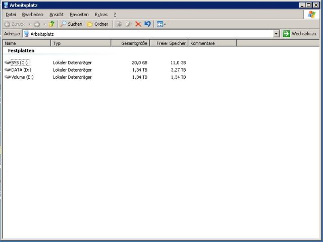

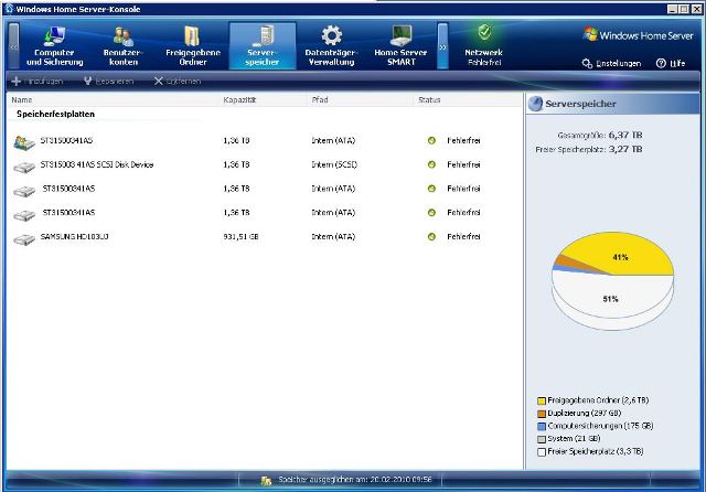

ich habe diesbezüglich auch ne Frage:
Ich habe ein NAS als ISCSI Targed konfiguriert und in den Server mit den MS iSCSI initiator eingebunden. das iSCSI Volume taucht in der Datenträgerverwaltung auf jedoch nicht in der nicht in der WHS-Console!
Was kann ich tun?

Re: Backup auf iSCSI-"Laufwerk"?
ist schon ein exotischer Fall ...
mach mal eine Screenshot von der Datenträgerverwaltung ... vielleicht kommt beim ansehen eine Idee

ok, habe mal allen wo denke das es wichtig ist einen Scrrenshot gemacht
- homeserver console.JPG (50.2 KiB) 2768 mal betrachtet
- iSCSI.JPG (36.63 KiB) 2768 mal betrachtet
- Arbeitsplatz.JPG (33.01 KiB) 2768 mal betrachtet
- Windows Datendrägerverwaltung.JPG (53.1 KiB) 2768 mal betrachtet
Kannst du die Screenshot in ein ZIP packen ... es ist kaum etwas zu erkennen
Sorry, da fällt mir auch wenig zu sein ...
Aufgefallen ist mir nur, dass auf den Platten etwas drauf ist ... evt. hilft eine Formatierung
Einen ähnlichen Effekt haben wir vor einiger Zeit diskutiert, als Platten die aus einem anderen Rechner kamen vom WHS nicht erkannt wurden ... so weit ich mich erinnere gab es keine Lösung ...
Hast du dir die Platten mal mit DISKPART angesehen ? Vielleicht kann man da einen Unterschied entdecken ...
das die platte jetzt Partitioniert ist, ist nur ein Test! wie gesagt die hängt ja nicht im Homeserver, ich habe die ja via iSCSI eingebunden, so das der WHS denken soll das es sich hier um eine Physicalisch eingebaute Platte handelt
Jetzt kapiere ich nichts mehr ... wo ist den auf den Screenshots eine Platte mit mehr als einer Partition (außer der 1. HDD des WHS) zu erkennen ?
