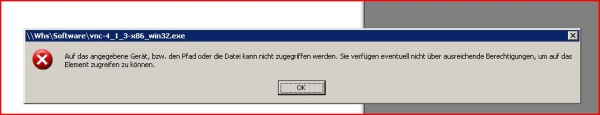

Ein weiteres seltsames Phänomen habe ich gestern festgestellt: früher konnte ich Programme, wie VLC auf dem WHS isntallieren, das geht jetzt auch nicht mehr. Auch wenn ich als Admin angemeldet bin, scheint mir die Berechtigung zu fehlen.
Re: Backup extrem langsam seit PP2
Schreib doch mal die genaue Fehlermeldung.
Evtl. musst du bei der exe in den Eigenschaften auf Zulassen gehen.

Ich habe bei den Eigenschaften der .exe schon auf zulassen geschaltet, aber das hat nichts geholfen.
Ich poste nachher mal einen Screenshot von der Meldung.

Hier der Screenshot von der Meldung, die kommt, wenn ich ein Programm installieren will. Bis jetzt ging es immer.
- Whs.JPG (33.74 KiB) 5494 mal betrachtet
Schau mal hier ...FastandFurious hat geschrieben:Hier der Screenshot von der Meldung, die kommt, wenn ich ein Programm installieren will. Bis jetzt ging es immer.
viewtopic.php?f=9&t=5116&p=35809&hilit= ... ten#p35806

Ok, jetzt kann ich wieder Programme installieren - vielen Dank!
