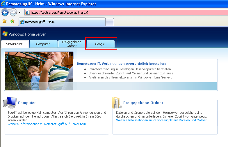

Ich hab mir heute das etwas genauer angeschaut, und es auch tatsächlich geschafft ein weiteres Tab hinzuzufügen (siehe Screenshot). Allerdings ist dafür ein tiefer Eingriff in die MS-DLL notwendig, sprich ich habe den Code kopiert und umgeschrieben.
Ich bin mir sicher, dass das nicht legal ist, deswegen werd ich es so auch nicht veröffentlichen, aber es wäre schön, wenn ich einen Weg finden würde, bei dem ich die MS-DLL nicht verändern muss.
@pleibling: Wie funktioniert das mit den Manifest-Dateien?
Screenshot:
lg Alex

Also wie oben schon geschrieben ist es zwar möglich, aber halt nicht legal...
Es gibt aber die Möglichkeit mit einer sogenannten Master-Page eine neue Seite zu erstellen, die auch das typische WHS-Webstyle hat (allerdings nur mit den 3 Tabs), und darin kann man seinen eigenen Content einbetten. Einen Link zu dieser Seite könnte man mit Whiist machen.
Wenn du weitere Infos brauchst, bitte melden..
