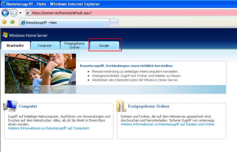

Ich hab mir heute das etwas genauer angeschaut, und es auch tatsächlich geschafft ein weiteres Tab hinzuzufügen (siehe Screenshot). Allerdings ist dafür ein tiefer Eingriff in die MS-DLL notwendig, sprich ich habe den Code kopiert und umgeschrieben.
Ich bin mir sicher, dass das nicht legal ist, deswegen werd ich es so auch nicht veröffentlichen, aber es wäre schön, wenn ich einen Weg finden würde, bei dem ich die MS-DLL nicht verändern muss.
@pleibling: Wie funktioniert das mit den Manifest-Dateien?
Screenshot:
lg Alex
