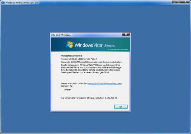

habe meine 3 Pcs gestern alle mit den Service Pack 2 für Vista ausgestattet.
vorher hatte ich die Connector Software mittels Meldung des WHS aktualisiert ( Pacht KB963032 wurde eingespielt )
da funktionierte alles noch super ( da war noch SP1 installiert )
und nachdem ich das SP2 auf allen PCs eingespielt hatte, kann ich mich nun
nicht mehr zur WHS-Console verbinden !
in den logs steht folgendes:
********** Starting log, build Apr 20 2009 20:12:28 (6.0.2030.2), Process Id 910 **********
[30.05.2009 09:13:14 8c4] NetworkStatus::getNetworkStatus Available address: 192.168.0.114 (7200a8c0)
[30.05.2009 09:13:14 8c4] NetworkStatus::getNetworkStatus Available address: 127.0.0.1 (0100007f)
[2009/05/30 09:23:09 958] CTransportPipe::Open Pipe 2 to {FB0514C9-EB24-4939-...} is opened, hr=00000000
[2009/05/30 09:32:10 bac] CTransportSinkManager::RealRoute Service sink for bc809642-4a0b28ea-11303f9d-164ddb43800706be-7099783c007616a6d8000920 returned an error 0000000a, unregistering the sink.
[30.05.2009 09:32:18 4ec] Partner shut down the connection
[30.05.2009 09:32:18 4ec] Read 0 bytes, hr=80004004
[2009/05/30 09:32:18 958] + CTransportSinkManager::ShutDown
[2009/05/30 09:32:18 958] - CTransportSinkManager::ShutDown
[30.05.2009 09:32:18 914] ----- WHSConnector SERVICE ENDED -----
********** Starting log, build Apr 20 2009 20:12:28 (6.0.2030.2), Process Id bd0 **********
*************************** WHSConnector SERVICE STARTED ************************************
[30.05.2009 10:39:09 bd4] CTransportConfig::ServerID Server ID is fb0514c9-eb24-4939-ae29-07b09008b32e
[30.05.2009 10:39:09 c2c] NetworkStatus::getNetworkStatus Available address: 192.168.0.114 (7200a8c0)
[30.05.2009 10:39:09 c2c] NetworkStatus::getNetworkStatus Available address: 127.0.0.1 (0100007f)
[2009/05/30 10:39:09 c2c] CTransportConfig::RecoverConfig Verifying 2 clients
[30.05.2009 10:39:15 c2c] CTransportConfig::ServerName reslen=0, Server name is <WHS-SILVERFOX>.
[30.05.2009 10:39:18 c2c] Version 6.0.2030.2
[2009/05/30 10:39:20 c2c] CTransportPipe::Open Pipe 1 to {FB0514C9-EB24-4939-...} is opened, hr=00000000
[30.05.2009 10:57:23 fbc] ERROR: Sink *** Unknown sink *** (pid=0, GUID=fb0514c9-eb24-4939-ae29-07b09008b32e) took 89295 ms to execute incoming message.
[2009/05/30 10:57:23 fbc] CTransportSinkManager::ProcessRecvQueue Routing failure.
[2009/05/30 10:57:35 fbc] CTransportSinkManager::ProcessRecvQueue Routing failure.
und das ganze sieht per Bild so aus:
Service Pack 2 (Vista) Probleme mit Connector... !!!

Re: Service Pack 2 (Vista) Probleme mit Connector... !!!
Hi!
Kommt der Fehler auf allen Clients?
Hast du den Homeserver und die Clients schon mal neu gestartet?
Bei mir gabs keine Probleme nach dem Update auf SP2...
lg Alex
lg Alex
man mag es nicht glauben, aber an einen neustart
des homeservers habe ich nicht gedacht.
nach dem neustart geht nun alles wieder ...puh....
manchmal ist es doch so einfach....
gruss torsten
gruss torsten
