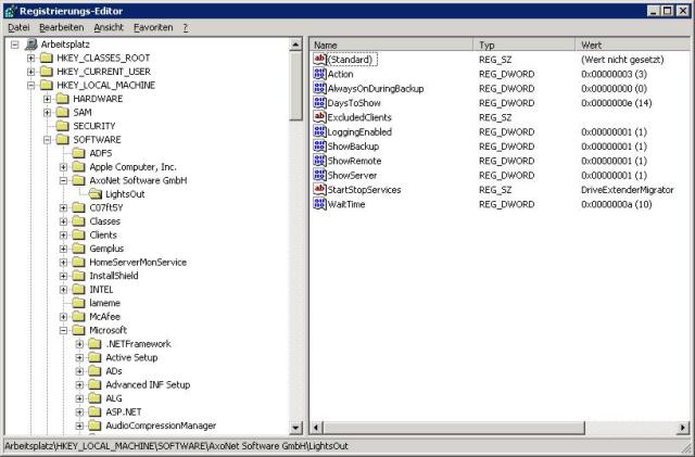

Hmm, wenn ich die Werte über die Konsole ändere, werden sie nicht in die Registry übernommen.
Selbst das Hinzufügen von "Jeder" bei der Hive-Berechtigung brachte keine Besserung...

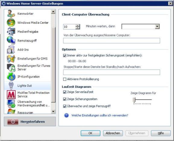

Im LightsOut-Addin hab ich in der Mitte auf "Einstellungen" geklickt.
Das Aktionsfeld ist leer, wenn ich es ändere, mit "OK" bestätige und wieder rein gehe, steht nix drin.
Die Logs sind auch von dem Zeitpunkt, es war um 16:34.
Bender275

Kannst du mir mal bitte einen Screenshot machen?

Re: LightsOut nicht konfigurierbar
anbei die Screenshots.
- Grafik2.jpg (39.78 KiB) 7243 mal betrachtet
- Grafik1.jpg (43.38 KiB) 7244 mal betrachtet

Die von Bender275 und Heiron geschilderten Probleme habe ich auf meinem Acer auch. Ich kann lights out einmal konfigurieren und anschließend nicht mehr. Wenn ich die Konfigurationsoberfläche aufrufe sieht es so aus.
Wenn ich dann Änderungen vornehme bleibt die Übernehmen Schaltfläche ausgegraut und ein Klick auf OK bringt nichts.
Die erstmalig, bei der Inbetriebnahme, eingestellten Werte werden aber von lights out genutzt. Nur eine Änderung ist nicht mehr möglich.
Ich nutze den Acer Aspire easy store H340. Alle Updates sind installiert.

Hmm, bei dir steht wenigstens Herunterfahren drin, bei mir isses leer...
Wobei's auch wieder egal ist, wein die Änderung ja leider nix hilft.
