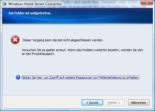

nachdem ich meinen neuen WHS bekommen habe, installierte ich den WHS-Connector auf meinem PC. Beim Installieren fand der Connector auch sofort den Server und ich richtete alles ein.
Dann machte ich WHS-Update auf „Service Pack2“ und nach dem Neustart vom WHS passierte es. Der Connector findet den Server nicht mehr. Dann deinstallierte ich ihn und installierte in noch mal neu. Erste Auffälligkeit war, das er beim Install den Server nicht Automatisch fand. Manuell wurde er gefunden, er lädt auch die Soft runter, aber nach Eingabe des Passwortes kommt folgendes Fenster:
Über die Remotedesktopverbindung komme ich ohne Problem auf dem Server.
Ich habe auch alle Tipps im FAQ-Bereich befolgt (hoffe ich).
Des Weiteren habe ich es auch von meinem WHS jungfräuliches Notebook versucht. Das Ergebnis war dasselbe. Ich bekomme die WHS-Connector Soft nach dem WHS-Update einfach nicht mehr Installiert. Nach Eingabe des Kennwortes ist Feierabend.

Edit:
Habe das Problem fast gelöst. :D
Es waren einige Dienste nicht aktiviert.
Jetzt habe ich nur noch das Problem mit dem "Drive Extender Migrator-Dienst" der nicht aktiviert ist.
Gruß boot_net

Re: Nach WHS Update, kann der Connector nicht installiert werden
Der nennst sich im Deutschen WHS auch "Laufwerkextender Migratordienst".
Die Startart steht auf manuell, der wird von den anderen Diensten gestartet.
Alle andere WHS Dienste (mit Windows Homeserver im Namen) stehen auf automatisch.
