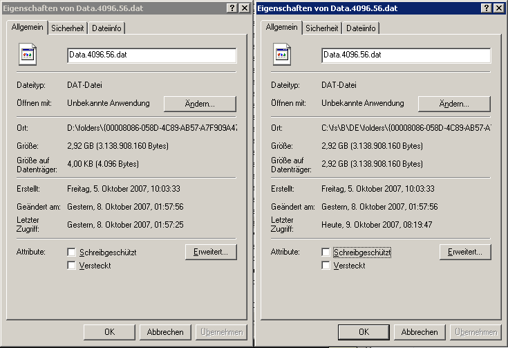

die Sache verhält sich so: Beim Speichern von Daten auf einem Share landen die Daten parallel in der Partition DATA auf der 1. Platte und auf der 2. Platte (falls vorhanden).
Dann fängt der DriveExtender an, die Dateien auf der Partition DATA auf 4KByte zu schrumpfen und einen ReparsePoint (Abzweigepunkt) auf die tatsächliche Datei auf der 2. Platte einzufügen.
Links seht Ihr die Datei auf der 1. Platte, Partition DATA, rechts die eigentliche Datei auf einer weiteren Platte eingehängt in c:\fs:
Achtet auf die Angabe 'Größe auf Datenträger':
Die WHS Konsole zeigt jetzt an: Speicher wird ausgeglichen.
Sind mehrere Platten im System bzw. ist die Folder Duplication für diesen Share eingeschaltet, verteilt der DriveExtender die Daten jetzt zusätzlich auf die anderen Platten.
Am Schluss sind auf der Partition DATA nur noch die ReparsePoints mit 4KByte übrig.
Achtung: Im Explorer wird weiterhin die volle Größe angezeigt!
Erst über die Eigenschaften sieht man die tatsächliche Größe auf der aktuellen Partition.
Zum Problem wird dieses Konzept wenn:
- die kopierte Datenmenge so groß ist, dass der DriveExtender nicht mehr hinterherkommt und die Daten auf DATA überlaufen. Deshalb hier die größte Platte einsetzen.
In der Praxis habe ich bemerkt, dass diese Aktion den Disk-IO bei meinem WHS so stark auslastet, dass die Datenrate beim Kopieren auf den WHS massiv einbricht.
- wenn zuwenig Platten im System sind, so dass auch Platz auf der Partition DATA belegt wird
Beispiel: Systemplatte 60GB, davon für WHS 20GB belegt, bleiben 40GB für DATA. Eine weitere Platte mit 250GB ist vorhanden.
Dann ist die größte, auf einmal kopierbare Datenmenge am Anfang 60-20=40GB.
Später dann 60-20-(Anzahl Dateien*4KByte)=40GB-(Anzahl Dateien*4KByte)

dirkb hat geschrieben: 1. WHS zieht Rechnerwiederherstellungsdaten nur auf die Systempartition
Äh, wie kommst Du da drauf? Die Backups liegen (siehe Screenshot) genauso auf den weiteren Platten wie Daten der Shares.
Backups werden lediglich nicht dupliziert.
2. Die Systempartition wird als Speichercache genutzt und hält die ReparsePoints mit ca. 4 GB pro 100.000 Dateien
Was ist denn nun richtig und: was bedeutet das für mich? Ist eine 120 GB HD langfristig als Systemplatte zu klein?
Die Aussage "mache die größte Platte zur Systemplatte" bezieht sich zum einen auf das maximal mögliche Kopieren in einem Rutsch und auf die Erweiterbarkeit.
Wenn Du weder 100GB am Stück kopieren willst, noch Millionen von Dateien hast, sehe ich kein Problem mit der 120GB Platte solange der Platz auf den anderen Platten reicht.
Kritisch wird es ja dann, wenn die anderen Platten voll sind und jetzt auch die DATA Partition auf der Systemplatte mit Daten belegt wird.
