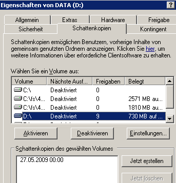

Mache ich wieder was verkehrt oder warum klappt es nicht.
RegEdit eintrag:
Habe - wie gefordert - den SnapPeriod Wert von Volume D: auf 0 gesetzt. Gleichzeitig hatte ich ja auch in den Eigenschaften im Explorer die Schattenkopien [deaktiviert] und keine Wert-Angabe in der Spalte [Belegt] zu sehen, bis 23:59 h hatte das auch noch alles funktioniert und dann schlug das WHS-System wieder zu um : 00:00h zu.
siehe Bild:
??? Wie deaktiviere ich dauerhaft die SCHATTENKOPIEN, irgendwas ist doch hier nicht in Ordnung, vielleicht weiss ja einer einen Rat
Vielen Dank

Re: volsnap-fehler
Die Änderung in der Reg zieht erst nach einen Neustart. Hast du den gemacht?
