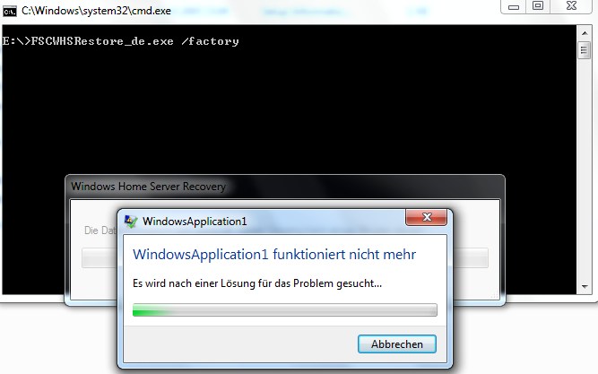

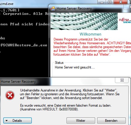

meine Recover DVD hat diese Versions-Nummer - 550001135.
Folgendes passiert nach dem autorun Aufruf -> "Stellt den Auslieferungszustand wieder her":
Auch das kopieren der kompletten DVD auf Festplatte brachte keine Lösung. Denn wenn ich versuche, die FSCWHSRestore_de.exe per cmd zu starten, kommt nach kurzer Zeit das hier:
Zudem habe ich irgendwo gelesen, dass mit der Recover Version das PP1 fehlt und anschließend unter Win7 kein Connector mehr installiert werden kann.

Aber alle PP's und auch die UR's werden danach über Windows-Update installiert ...
was kommt denn wenn du bei der Fehlermeldung auf Details klickst ...
Du hast ja ein 64-Bit Windows 7 ... ist das evt. das Problem ?

Hab das Recover jetzt über nen WinXP Netbook hinbekommen. Wenn ich jetzt den SCALEO starte, werden dann schon die Updates geladen (ohne das er eingerichtet ist)?!
