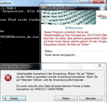

Folgendes passiert nach dem autorun Aufruf -> "Stellt den Auslieferungszustand wieder her":

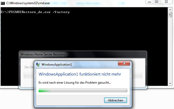

Auch das kopieren der kompletten DVD auf Festplatte brachte keine Lösung. Denn wenn ich versuche, die FSCWHSRestore_de.exe per cmd zu starten, kommt nach kurzer Zeit das hier:

Re: Factory Reset beim Scaleo
Aber alle PP's und auch die UR's werden danach über Windows-Update installiert ...
was kommt denn wenn du bei der Fehlermeldung auf Details klickst ...
Du hast ja ein 64-Bit Windows 7 ... ist das evt. das Problem ?
