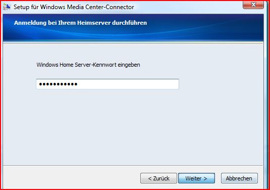

Also irgendwie hab ich ein kleineres Problem.
Nach dem Update auf PP2, wollte ich nun auf meinem VMC den Media Center Connector installieren.
Im Startmenü des VMC ist dieser auch zu finden, aber beim Punkt der Installation, wo er mein WHS Password haben möchte, gehts nicht weiter.
Er akzeptiert mein Passwort nicht!
Es ist 100%ig das Richtige!
Meine 1. Idee war es, mal den Home Server Connector komplett vom VMC zu entfernen und ihn dann wieder zu installieren. Klappt auch und dort fragt er ja auch nach dem Password.
Und dort nimmt er es!!
Hat irgendjemand ne Idee? Oder stehe ich irgenwie nur auf dem Schlauch? :)

Ist der Windows-User auf dem PC und im WHS gleichartig eingerichtet?

Hallo Torben,
hat sich das Problem bei Dir gelöst? Bei mir passiert das Gleiche - komm einfach nicht weiter. :x
Das Passwort des Clients ist identisch mit dem des WHS.

Schaut euch mal die beiden postings an. Ich hatte plötzlich das Problem, dass die Konsole falsches Passwort meldete.
Nach Registryänderung lief es wieder.
viewtopic.php?f=29&t=4008&p=29010&hilit=dword#p29010
viewtopic.php?f=11&t=3686&p=26306#p26296
gruss
peter

Hallo Peter,
das Ändern des Wertes hat bei mir leider nichts gebracht.
Nach wie vor bleibt die Installation des Media Center-Connectors bei der Abfrage des Kennworts hängen.
Weiter als so komme ich einfach nicht.
Die Installation kann ich dann übrigens nur über den Task-Manager beenden. Das Fenster hängt fest - abbrechen funktioniert nicht.

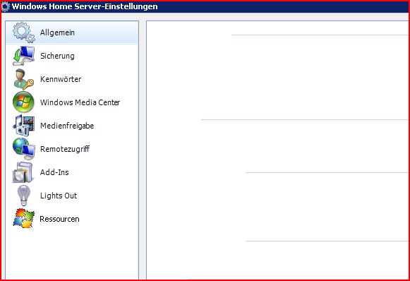

Komisch ist auch, dass nachdem das Fenster dann so stehen bleibt der WHS nicht bedienbar ist wie vorher.
Ich kann ihn z.B. nicht "Herunterfahren". Desweiteren macht er Probleme wenn ich in der Konsole auf Ressourcen klicke.
Da steht dann für einige Zeit nichts.
Das WHS System scheint also durch die Installation des MC-C vom Client aus schon beansprucht zu sein.
Da scheint er auch zu hängen.
