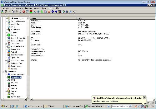

ich würde meinen WHs gerne von 1 GB auf 2 oder besser 4 GB aufrüsten.
Über ein Tool habe ich jetzt die Daten des MB ausgelesen und festgestellt, dass das MB maximal 3 GB unterstürzt.
Nun meine Frage, was passiert, wenn ich 4 GB einbaue, kann ich dann davon ausgehen, dass das MB einfach den 2ten Riegel nicht erkennt?
Was wäre dann sinvoller von der Leistung gesehen? 2x 1GB oder 1 X 2 GB und 1x 1GB um die 3 GB vollständig auszureizen?
Vielleicht gibt es ja bei euch einen Bastler, der mir da etwas helfen kann.

danke für die Antwort aber nach SIW scheint das MB wirklich nur 3 GB zu nehmen.
Ich meine, da wird es dann wohl schon so sein, dass ich besser bei 2 GB oder eben 3 GB bleibe.
Bei meiner Workstation zeit SIW nämlich wirklich 8 GB an, und ich hab auch 4 drin, aber eben nur ca. 3,5 werden genutzt.
Floh
Floh
