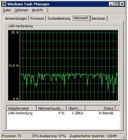

Firewall, Virenscanner etc. alles deaktiviert. Trotzdem komme ich zu Spitzenzeiten nur noch auf max. 10 MB /sec Transfer. Wenn ich mir die Netzwerkauslastung anschaue, komme ich auf max. 10% Netzwerkauslastung.

Netzwerkperformance ganz schlecht
- Netzwerkauslastung.JPG (43.96 KiB) 1686 mal betrachtet
